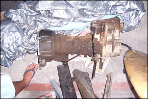

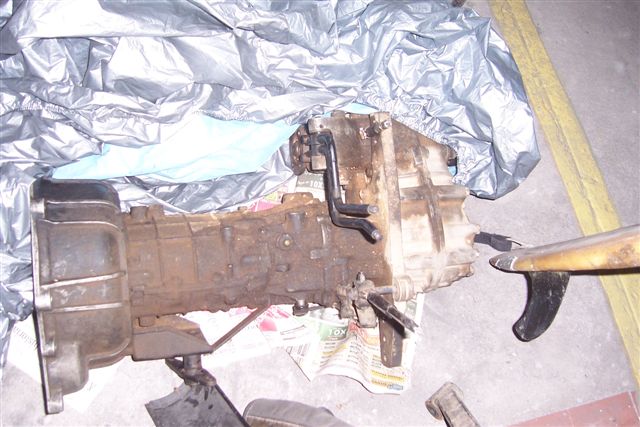

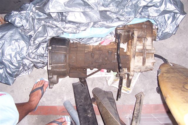

    olha, cada cabeça uma sentença, o risco de peças e quebra é o mesmo da toy-band, o custo é que é um terço do preço na compra e um terço do preço na adaptação.Resistencia é a mesma, as duas são projetadas para mais do que o engesa faz.ambas para caminhao.no caso da de jote para um caminhao auverland 3,5 toneladas.Sou simpatizante da de jota pelo custo, facilidade de adaptação e pela "não" necessidade de mexer na originalidade do carro.A da toy- band tenho visto mexer lataria ou chassis e as flanges são quebra cabeça pra montar.A do jota so pede uma usinagem na ponta do eixo feita com perfeição ae em sampa pelo nivaldo modenese e aqui em bel ohorizonte pelo renato da progresso 4x4.a foto ta abaixo.
    abraço a todos.
    Miniaturas de Anexos Miniaturas de Anexos Reduzida para Engesa-100_3816.jpg   Reduzida para Engesa-100_3822.jpg
