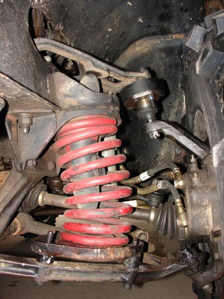

    o desenho esta ai , alguem passou as medidas em outro topico, se eu nao me engano foi o Grande "Bacalhau" só vi este topico agora de noite, hoje, montei as minhas flanges hoje achei as flanges grandes antes de instalar, só que o resultado é minimo, amanha vou desmontar novamente e colocar mais alguns espassadores, pois a homocinetica esta reta ainda.
  • #33
    olha a foto da flange instalada.
