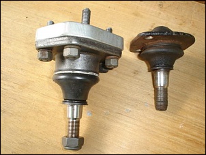

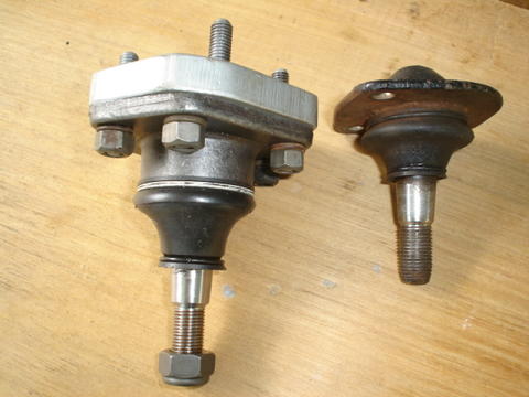

    Olá pessoas. Ando meio sumidão pois esse ano de 2008 tá me deixando de cabelo em pé com muitas reviravoltas, mas isso é outra estória, vamos ao que interessa !
    Seguinte, a pedido de alguns amigos de Campinas fiz mais algumas flanges para adaptar os PIVÔS de D20 na bandeja superior do Niva
    Como não é viável a confecção de 1 ou 2 peças, acabei fazendo algumas pra dar escala ao processo e ninguém ficar no prejuízo.
    Para os novos Niveiros vou explicar melhor como fununcia a bagaça !
    Essa flange tem em um dos lados a furação original da bandeja do Niva e do outro lado a furação para o Pivo superior da caminhonete D/A/C-20 1992, indiscutivelmente mais robusto e de fácil acesso do que o pivô do Niva ! De quebra, por ser mais alto do que o original, permite que se levante a frente o Niva em até 3" sem perder curso
    Digo permite pelo seguinte, a flange/pivo por si só, não ergue nada, mas é ela que abre espaço para que, calçando a mola ou trocando a mola o carro suba. Calçar a mola significa trocar os parafusos de fixação da bandeja inferior por uns mais compridos e usar arruelas entre a bandeja da mola e o braço de suspensão ("EU" uso arruelas apenas nos dois parafusos frontais, pois na minha opinião a base da mola fica mais reta)
    Detalhe (atenção) quanto mais vc sobe o carro maior é a tendência das rodas ficarem com o camber negativo ( \/ ) até um certo ponto isso pode ser corrigido retirando as arruelas da balança superior . Eu já "subi" Nivas em que a cambagem ficou perfeita em 3" como tb já instalei essa flange em carros que com 2" já não dava cambagem em um dos lados ai a solução foi baixar para 1,5"
    AH. importante o preço do par está saindo a $60,00 reaus mais o frete!

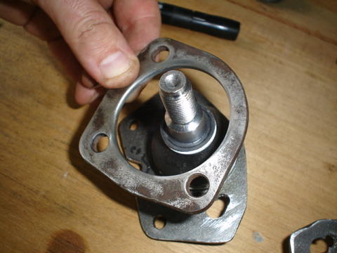

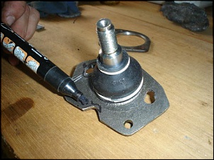

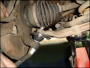

    Não sei se você faz parte da lista dos camarautos :
    http://br.ph.groups.yahoo.com/group/...os/browse/5c45
    Em anexo fotos do pivô da pampa que foi colocado no Nivóide do Paulo.
    Segui esta receita para colocar no meu, tá funfando muito bem.

    Luciano, eu utilizei a base do pivô original.
    O Gustavo mandou para a lista dos Camaradas.
    http://www.niva4x4.com/modules.php?o...4be382e7f0b162
