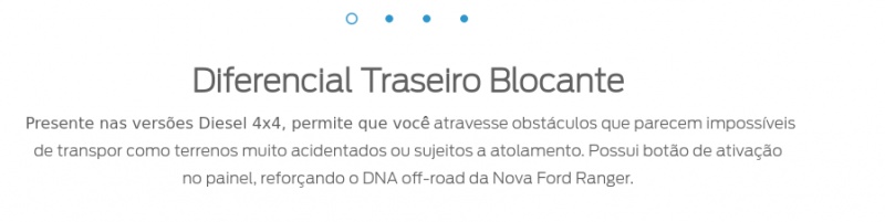

    Pelo que vi, a Nova Ranger por exemplo, também sai com bloqueio no diferencial:
    Qual comprar: Ranger 3.2 XLT 0km ou Hilux 2.8 SRV 0km?-ford.jpg

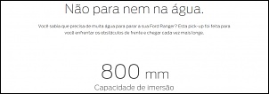

    E a Nova Ranger aguenta 800 mm de água sem snorkel, a Triton aguenta 600 mm.
    Qual comprar: Ranger 3.2 XLT 0km ou Hilux 2.8 SRV 0km?-ford2.jpg
