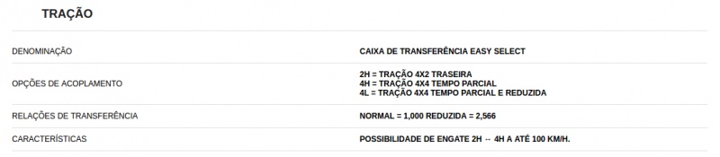

    Você já verificou mesmo se ela possui diferencial central? Olhou no manual, ou questionou na concessionária? Pergunto pois, o site da mitsubish diz o contrário na ficha técnica da sport:
    All New L200 Triton Sport
    Anexo 536988
    Tração de tempo parcial (ou part-time no inglês) é a denominação de tração 4x4 real, a primeira que existiu e persiste nos veículos voltados a off-road, onde não existe compensação na diferença de rotação do eixo traseiro e eixo dianteiro, o que causa um esforço por atrito grande em situações onde existe boa aderência como no asfalto.
    Anexo 536989

    Pumba,
    Desculpe-me, mas deixei passar as considerações de vocês a respeito dos modelos. Não vi que estavam falando da Sport.
    Apenas os modelos HPE dispõem de diferencial central. :curtir:

    Pelo que vi um engenheiro da Mit explicar durante o lançamento da L200 Sport ( GLS, HPE e Top), a transmissão da picape, agora, é similar à do Pajero. Pode, sim, andar com 4x4 no asfalto. Em dia de chuva, por exemplo, explicou o cara. Possui um sistema que distribui força equivalente para as quatro rodas. Tem, também, o 4x4 para barro com bloqueio do diferencial traseiro e, claro, reduzida (2,56). É, portanto, entre as equipes, a mais bem equipada para o off road.
  • 05/10/2016, 18:46
    Pumba
    3 Anexo(s)
    Postado originalmente por Jolucas Ver Post
    Jolucas, achei a informação. As HPE pelo visto adotaram caixa de pajero mesmo, tração integral:
    Anexo 537129
    Não acho que seja a mais bem equipada pra off-road. E adotar uma sistema de tração para ser usado em asfalto só reforça as preocupações da montadora com o uso urbano, deixando de lado o uso off-road. Pode ter certeza que vai ter muito dono de L200 indo pro barro sem bloquear o diferencial central e vai atolar maravilhosamente por desinformação.
