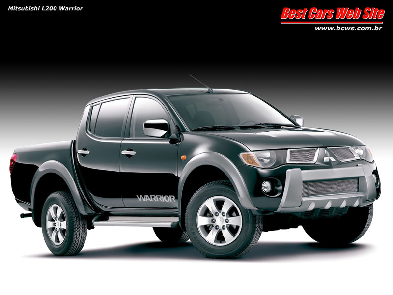

    Falando em L200, será que está é apenas um conceito ou é carta na manga da mit
    Miniaturas de Anexos Miniaturas de Anexos -mitsubishi_l200_warrior_800_335.jpg
    Usuário Avatar de Everton Júnior
    21/12/2003
    Fortaleza/CE
    37
    942
    É a carta na manga da mit....
    Pajero Full HPE 3.2 3 Doors - 11 A cada dia mais apaixonado por ela!
    Se ela entra com essa ai, vai dar uma chacoalhada nas outras
