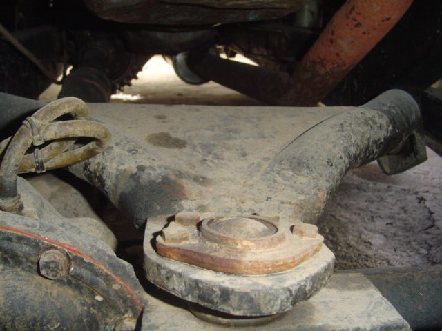

    Se a Camper receber uma estabilizadora dianteira, como a do Engesa, por exemplo, a estabilidade melhora substancialmente
    A minha foi instalada um triangulo oscilante no lugar das Panhard e melhorou bem, só acho que essa viatura pelo peso e altura não foi feita para rodar a mais de 140km/[/b][/quote]

    Como a outra camper que eu tinha (e que está em BSB atualmente), eu rodava a 140km/h nas estradas, e testei até 180km/h (marcado no GPS) e ela andava tranquilamente.
    O maluco que a comprou foi dirigindo do Rio para BSB a 170km/h direto, pois entendeu que ela marcava no velocimetro 15% a mais e não 15% a menos, e ele firmou o pé com o velocimetro na casa dos 140/150 kmh. Estabilidade total.
    Na minha Camper muito mais longa, viajo na casa dos 120km/h, atinjo 140km/h, e ela está estável. Os eixos são de Bandeirantes e uso Grabber 35", ou seja, nada original. A questão fundamental é a qualidade da adaptação. Tem gente que adapta com cáster enfiado pro chão, barra panhard quase de pé etc e tal, lógico que ela fica instável.
