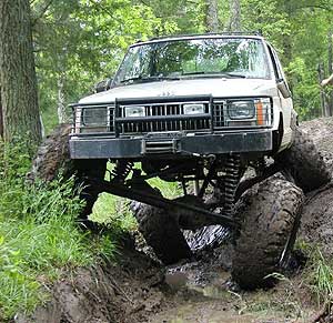

    Foto abaixo só pra ajudar no acervo do marcos
    Camper X Jeep Cherokee Sport.... Imagens Anexas Camper X Jeep Cherokee Sport....-kit_b_sico_229.jpg

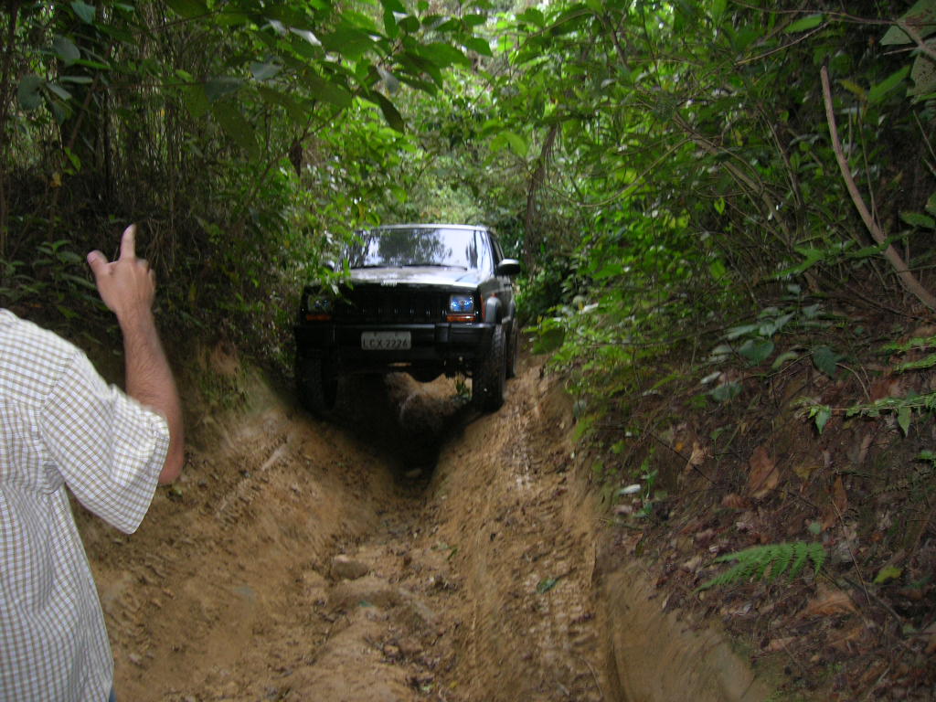

    Me desculpe, mas realmente gostaria de alguem provasse que é apenas coincidencia a aparencia dos dois carros
    Alguem tem a origem do carro com base nos seus criadores
    So pra deixar CAMPER no devido lugar
    O carro debaixo está todo original
    Miniaturas de Anexos Miniaturas de Anexos Camper X Jeep Cherokee Sport....-dscn1037_861.jpg   Camper X Jeep Cherokee Sport....-dscn0928_905.jpg   Camper X Jeep Cherokee Sport....-dscn0874_214.jpg   Camper X Jeep Cherokee Sport....-dsc02991_915.jpg   Camper X Jeep Cherokee Sport....-dsc02993_855.jpg

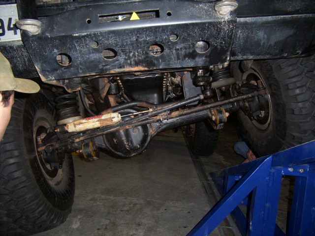

    Agora, que essa sua camper deve tá uma coisa de doido, deve.... pela fotinha ví grabber 33", calço na mola, eixo, molas, buchas etc.... quanto marcou no RTI dessa foto?

    Eixos Toyota Bandeirantes = R$ 2.000, hoje se acha por R$3.000 (já comprei com o dianteiro)
    Caixa NP-205 = R$ 1.200 (ninguém mandou vocês não olharem Anúncios aqui no Fórum )
    Calços de carroceira = sei lá, ERAM de nylon, 10 cm
    Mão de Obra = R$ 3.000,00 (estou dando um chute calibrado, pois fiz muito mais coisas)
    Logo, o custo para trocar = R$ 8.000 (tirei a NP-205 e botei mais R$1.000 na mão de obra).
    O que mais gostei foi = estou livre dos semi-eixos originais da engesa, estou livre da caixa de transferência engesa, estou livre de molas arqueadas que saltam fora (a de um amigo saltou), estou livre de um chassis frágil (oops .... cancelem essa informação )
    Preços atuais para diferenciais = o Hugo Morais está terminando a colocação de diferenciais Toyota na Camper dele (o motor já é, as caixas já são). Mas no Nordeste as coisas são mais baratas e mais bem feitas.
    RTI
    No dia da rampa, o amortecedor dava batente 2 polegadas antes de acabar o curso. Depois troquei por amortecedores traseiros de MB1113 e aumentou muiitttoooo. A medida ... sei lá ... 0.950 faz sentido? A foto tem anos. Ela abria pouca coisa a menos do que a do Wanderlei da Work aí de SP. Acho que a dele era .975, a minha .950 ou coisa pouco menor. Não lembro.
    Hoje, os Grabber continuam 35, não tem mais calços de molas (foram mudados os suportes), os olhais dos tensores foram reposicionados inclinados para baixo, os amortecedores dianteiros foram trocados (são todos 1113), a panhard está paralela ao eixo, a caixa agora é de d-40 com pitman idem (monstro) também lá embaixo, paralelo ao eixo.
    Ainda não medi como ficou. Espero poder fazer isso daqui a uns 15 dias .... se a porra da chuva parar para terminar o serviço.

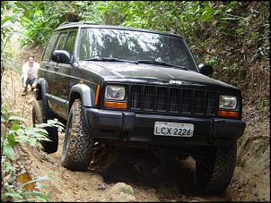

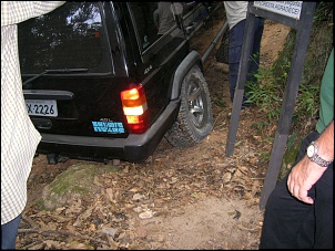

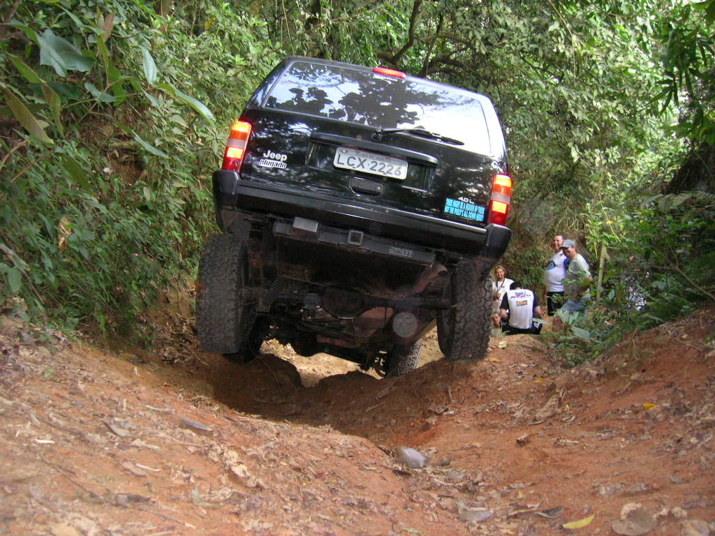

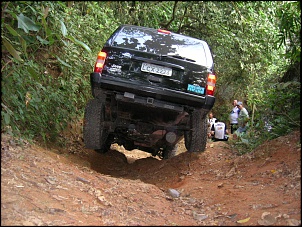

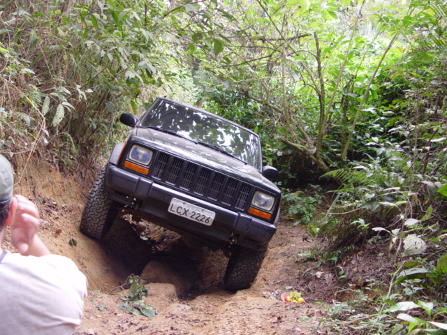

    A minha Cherokee original, mas com as quicks dá uns 850 ou mais de RTI.
    O mais interessante com as quicks e que não para de subir na rampa mesmo com roda no ar e sem bloqueio (fora o original que pouco ajuda).
    Com a estabilizadora e suspensão dianteira fica meio travada mesmo (acho que fica com uns 550 de RTI), mas da uma menor rolagem de carroceria na estrada:
    http://paginas.terra.com.br/negocios...s/MOV02201.MPG
    Sem a estabilizadora atuando poderia varar a rampa, veja como ambas as suspensões trabalham muito mais, mesmo sé tendo desconectado a barra estabilizadora dinateira.
    http://paginas.terra.com.br/negocios...s/MOV02202.MPG
    Veja como tirou a roda do chão e ainda anda normalmente (com a quick):
    http://paginas.terra.com.br/negocios...s/MOV02177.MPG
