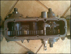

    Olá !
    Possuo uma A20 4x4 que está diesel com suspensão dianteira e caixa de transferência fornecidas pela antiga ENGESA. A saída para o cardan dianteiro é do lado direito, mas troquei o eixo dianteiro por um com bola do diferencial do lado esquerdo. Soube que esta caixa, que é apenas de transferência, sem reduzida, teria facilidade em inverter a saída do cardan da direita para a esquerda, rodando em 180 graus o conjunto e mudando apenas a posição do garfo de saída. Alguém já fez isso ou sabe se realmente é simples?? Tenho receio de levar a algum mecânico porque é uma caixa difícil de se ver por aí, então pensei em fazer em casa mesmo. Já tenho algum conhecimento em mecânica de câmbios, mas nunca vi esta caixa aberta. Valeu!!
    Obs. mandei uma foto que mostra ela em parte.
    Eldo - DF

    Sim Eldo com toda Certeza.
    Pois esta sua T-case Engesa é universal serve tanto para f-1000/D10/D20 Silverado e como ela não é acoplado ao cambio basta você apenas inverter ela sem nenhum problemas, só o garfo que você tera que inverter nada que um bom torneiro mecanico resolva, já vi um jeep com maxion s4 e diferencial com bola do lado esquerdo ele já instalou com a tcase invertida, só não me lembro se tem algum respiro na parte de cima desta T-case, mais to curioso ela não tem reduzida??? tem certeza disto??? pois todas as t-case engesa que eu vi até Hoje tem reduzida!
    até mais.

    Blz! O giro de 180 graus que falei é na horizontal, mantendo a caixa de cabeça pra cima, mas o garfo do cardan dianteiro ficaria voltado pra trás, por isso que terei que invertê-lo. Já o traseiro não terá problemas porque a caixa e ligada ao câmbio por outro cardan pequeno e alinhado com o traseiro.
    Vou mandar bala e depois posto o resultado.

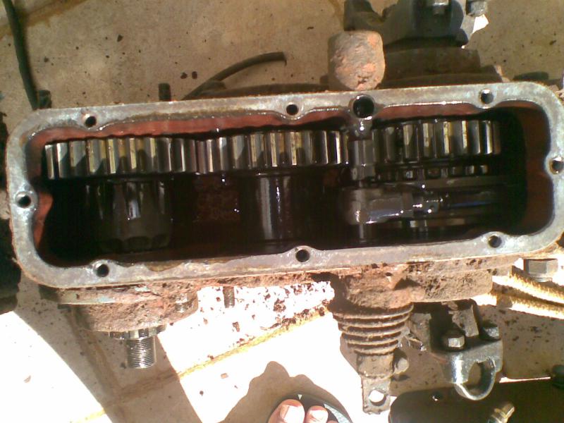

    Consegui inverter o garfo e foi mais fácil que imaginei. Na verdade tive que inverter todas as engrenagens. Olhem nas fotos como ficou a inversão.
    Eldo

    Tentando enviar os anexos.
    Eldo.
