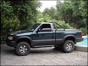

    Eu tenho uma S10 V6 4X2, e instalei um Body Lift de 3', coloquei jumelos maiores nos feixes de molas traseiros e dei uma leve apertada nas barras de torção da suspensão dianteira. Ficou bem alta e muito bonita pro meu gosto.
    A minha idéia era colocar os pneus BF 33x12,50, mas na frente não tem como usar o 33 com as rodas originais porque raspa muito no chassis, não dá pra virar quase nada a direção.
    Então estou andando com os 33x12,50 atrás e com 31x10,50 na frente. E estou procurando rodas para a S10 que tenham o off-set bem negativo para que tenha espaço pra colocar os pneus 33 na frente também. Mas não estou achando rodas para a S10 de 5 furos em lugar nenhum.... muito difícil mesmo já procurei por tudo.
    Outra opção seria fazer uns espaçadores para as rodas............ Alguém conhece um lugar que faça isso?? Ou que tenha rodas pra S10???
    Obrigado a todos.

    E aí pessoal? Vejam aí as fotos da minha S10 com o Body Lift, mas ainda com as rodas originais e com os pneus 31 na frente:
    Miniaturas de Anexos Miniaturas de Anexos Body Lift pra S10-dsc00198_343.jpg

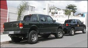

    Mais uma:
    Miniaturas de Anexos Miniaturas de Anexos Body Lift pra S10-dsc00184_102.jpg

    voce pos body lift de 3" ? mas ela parece mais alta que isso, vc fez algo mais para ela estar dessa altura?? qual o vao livre minimo do solo agora??
    Miniaturas de Anexos Miniaturas de Anexos Body Lift pra S10-dsc00185_221.jpg
