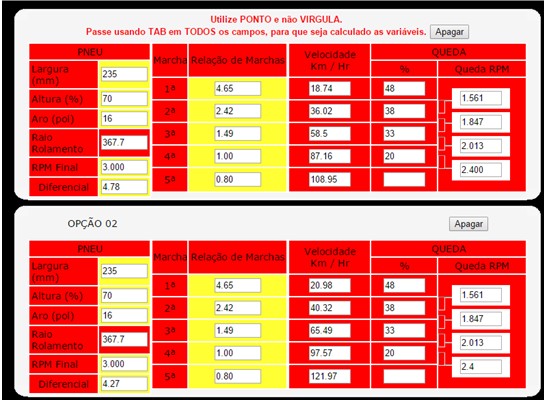

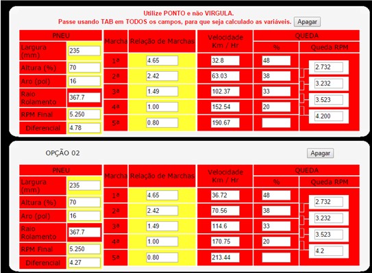

    Olá à todos !!! Acompanho o Forum já tem bastante tempo, limitando-me mais à ler do que escrever. Tenho uma S10, 2.4 flex, 2010, cabine simples, que utilizo a maior parte do tempo em rodovias de boa pavimentação, sempre com pouquíssima carga. Gostaria de alongar a relação final de marchas, afim de propiciar maior economia e silêncio. Sei que não pode ser uma mudança drástica, pois minha Pick-up não é das mais fortes, porem acredito que a relação original foi pensada para utilização com e sem carga máxima, o que deixa assim uma certa folga para que não carrega peso, alongá-la.
    Conforme pesquisa no topico abaixo, localizei os dados de relação das diesel e flex:
    eixo traseiro de S10
    Minha intenção é a troca do conjunto coroa/pinhão da flex (relação 4,78 - 43x9) pelo conjuntocoroa/pinhão da diesel (relação 4,27 - 47x11). Fiz um estudo com ajuda do site da "sapinho cambios" (Pagina nao encontrada – Sapinho Cambios Especiais) e cheguei num alongamento final da ordem de 12%:
    Anexo 507246
    Segue abaixo as comparações por marcha, de ambos os conjuntos de coroa/pinhão:
    Anexo 507245
    Anexo 507247
    Anexo 507248
    Anexo 507249
    Anexo 507250
    Anexo 507251
    Anexo 507252
    Diante dos estudos acima, minhas indagações:
    1) Estaria este alongamento de relação final, de acordo com RPMxVelocidade adequado à motorização da Pick-up?
    2) A substituição do conjunto Coroa/Pinhão da flex para diesel é "plug and play", ou seja, é só retirar um e colocar o outro?
    Alvaro.
