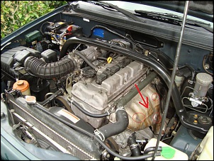

    Citação Postado originalmente por EduardoPorto Ver Post
    Fala Pedrinha, tentei localizar este protetor mas nao encontrei. por acaso tem alguma foto dele ?
    É esse aqui:
    Miniaturas de Anexos Miniaturas de Anexos Tracker 2008 - Barulho na Dianteira-protetor.jpg

    Citação Postado originalmente por Daniel Castanho Ver Post
    Pedrinha,
    Este barulho do protetor do coletor normalmente se ouve em função da rotação do motor, principalmente em retomadas em baixa rotação ou em uma faixa de rotação fixa. Não me lembro ao certo, mas acho que é algo entorno de 2500rpm. Fiz este reaperto quando o meu Tracker era novinho e nunca mais ouvi.
    Abraço,
    Daniel
    Também detectei o barulho ( o único problema até agora) , que parece um ronco que aparece quando acelero da 2ª para a 3ª marcha e depois some.
    Seguindo a dica do colega acima, dei uma olhada no protetor e...BINGO, está faltando um parafuso. Essa falta faz o protetor encostar no bloco do motor e, com a vibração causada nas marchas em questão, ocorre o barulho, que não se verifica em 1ª e nem em 4ª marcha.
    Alguém sabe onde obter o parafuso acima, já que não dá para tirar os outros e mostrar na loja?
