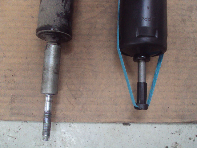

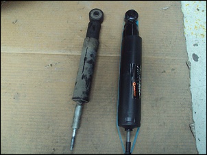

    Meu GV está com calço de 2". Comprei amortecedores traseiros para ele, e seguindo a indicação de um amigo adquiri o GBL1024.
    Levei para o mecânico para fazer a substituição, e na comparação com o amortecedor que está instalado, ele verificou que são muito diferentes.
    Ele nem tentou instalar. Sabem se esse é o amortecedor o original?
    Obrigado pela ajuda,
    Abraço!!
    Ricardo
    Grand Vitara 2001
  • #1656
    Usuário Avatar de Newton Guerra
    24/07/2007
    62
    1,750
    Agradecimentos: 19
    Ele só está com um prolongador adaptado na rosca original, justamente por causa do lift. É essa ponta prateada, para tirar é só desrosqueá-la. Instale o novo sem ele, mas não jogue fora. Pode ser que sirva para alguém que queira usar o original no carro levantado.
