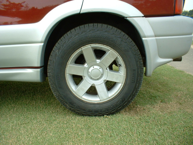

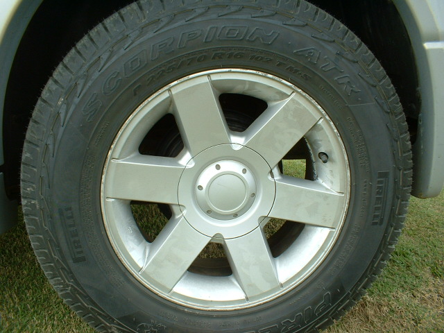

    Marco-Maga
    2 Anexo(s)
    Postado originalmente por Milton Quadros Ver Post
    Caros Amigos,
    estou em dúvida e vou ressuscitar esse tópico: posso usar um pneu BF AT 225/75/R16 em um Tracker original, sem nenhum lift? :pensativo:
    Milton,
    Não, se usar 225/75/16 vai raspar e ai precisa do Lift de 2".
    Como ja dito aqui, vc pode usar no max sem lift os 225/70/16, que é o que eu uso no meu carro, os pirelli Scorpion atr.
    Segue fotos para vc ter uma ideia.
    Abs.

    Marco-Maga
    JMarcinho,
    Como falei acima, meu carro coloquei Pirelli Scorpion ATR 225/70/16. CUIDADO O STR é 100% asfalto.
    Segue as fotos, o meu ficou muito bom!!!
