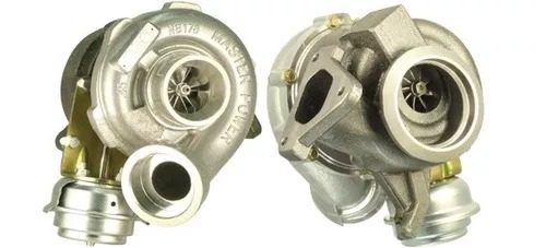

    Bom dia pessoal!
    Desculpem minha ignorância, tenho uma D20 Brasinca 88 com motor Q20B, estou querendo turbinar ela
    como tenho uma turbina nova da masterpower ( cod.805305 .45 usada na cdi 313 mercedez sprinter) que comprei para usar na sprinter, mas acabei vendendo ela antes de instalar.
    um mecânico viu a turbina e disse que daria certo devido e que não seria necessário nem a troca da tubage do escapamento pois ela encaixaria perfeito.
    mas tive olhando a parte interna da turbina quente ela é bem mais fechada doque a que eu vejo como as indicadas para meu motor. e não consigo dizer também a pressão dela, mas ele disse que isso pode ser controlado pois ela tem uma valvula de pode ser regulado.
    como não conheço o mecânico, fiquei na duvida, fui em outro mas ele não soube me dizer, disse que somente instalando e adaptando e testando.
    sou leigo no assunto, gostaria de ouvir opinião dos amigos.
    -whatsapp-image-2017-10-02-14.20.07.jpeg seria esta turbina
    desde já agradeço a ajuda!

    primeiro problema é a fixação, que tera de fazer um tubo de admissão, segundo ela é muito pequena, vai dar serias restrições, pra vc entender apl 240 ja da restrição, o ideal é uma apla 240, tb 4125 ou as valvuladas apl 666 ou K16, e o kit de turbinamento ja compra pronto, se tiver algum problema eu compro aqui no distribuidor, duvidas meu zap 11 96448 6454 abs espero ter ajudado

    Boa tarde Salles, Obrigado pela resposta. vou por a venda essa turbina e comprar um kit mesmo
    você tem média de preço por aí?

    kit com tb ou apl que saõ os comuns com turbo novo, sai cerca de 2 mil
