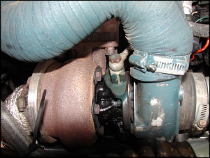

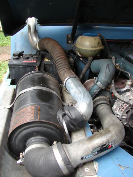

    A turbina que está no meu Q20B é essa da foto, não sei dizer qual é a especificação dela. ???

    é essa mesmo, é uma TB 42 e pelo que vi estava num motor maxion S4, pode ser que vc precise apenas modificar a mangueira de retorno , mas isso seu meca tira de letra, pode por, e na minha opiniao não mexa na bomba injetora, pois ficara com força nas subidas e o consumo o mesmo
    carlos sallespickup

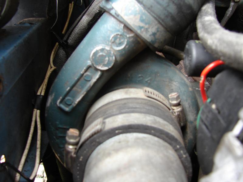

    João e Salles, instalei um Q20b em meu F1, que comprei do Afonso da TT4. Pedi para vir turbinado, e ele prontamente me atendeu, mas não informou qual turbina e de que carro. Ando normalmente com ele, e fiz algumas viagens/passeios. Optei por substituir a relação recomendada por ele, 3,54 (13x46), por 3,07 (14x43), e instalei a caixa de transferência da Band. Agora, a viatura está mais solta, e o motor trabalha em giro mais baixo, próximo dos 120 km/h, o que não ocorria antes. No momento, a turbina apresenta um pequeno vazamento, como visto na foto. Sondei com o mecânico se corria risco, e por garantia, recorri a uma oficina especializada, que disse ser da S-10, não ter muito perigo e cobraria R$ 580,00, com peças e mão de obra inclusas, para verificar o problema. Achei caro, e vou continuar andando assim e procurar outra, com preço melhor. Segue fotos.
    Miniaturas de Anexos Miniaturas de Anexos Turbina no Q20b-dsc01780.jpg   Turbina no Q20b-imagem-176.jpg   Turbina no Q20b-snorkel-003.jpg   Turbina no Q20b-snorkel-007.jpg   Turbina no Q20b-snorkel-008.jpg
