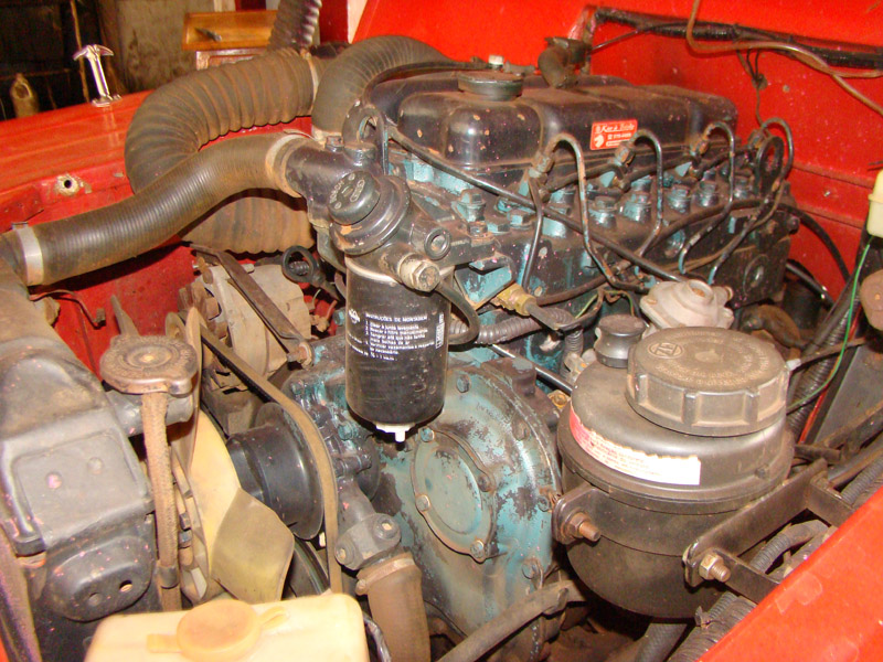

    amigo, eu tenho o perkim no meu... a instalacao foi bem simples viu, so que nao estou com ele aqui pra tirar umas fotos para te esclarecer...
    O cofre do motor eh grande entao cabe, agora, ele ficou bem alto sim, se vc ver na foto que anexei na mensagem aqui vai ver q ele fica quase pegando na altura da tampa. fica bem inclinado tambem.
    Os suportes eu precisei mudar, e nao foi muita coisa, mas no momento nao me recordo de onde veio pq o mecanico fez e nao sei oq fez digo de onde veio, mas eu vou tirar fotos, quando ele chegar e vamos discutindo.
