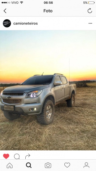

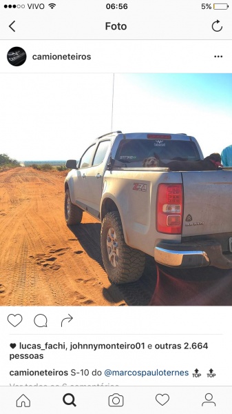

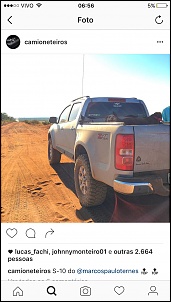

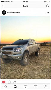

    Prezados, essa nova S10 aceitaria pneus 35 ou mesmo 37 polegadas?
    Tem alguma assim aqui no forum?
    Obg
    Essa dai é de um amigo meu, com 315/70/17. Mas nao recomendo colocar, cambio desse parceiro foi 2x a óbito.
