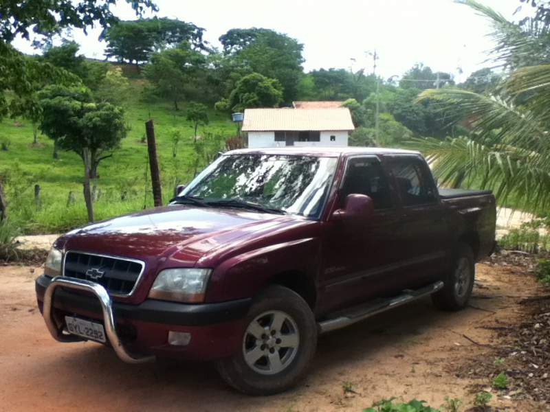

  • #72
    Usuário Avatar de juleymar73
    23/07/2011
    Governador Valadares/MG
    782
