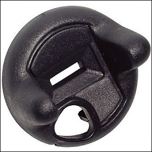

    Bom, hoje chegou a peça que ela tanto esperava...-s10-blazer-contato-chave-ignicao-borboleta-miolo-cilindro_mlb-o-231234336_9102.jpg
    A borboleta onde se encaixa a chave, para terem uma idéia, a dela esta toda detonada, antigo dono cavalo...
    Bom, a minha pergunta é ! : Como tiro essa peça ? E como coloco ? Devo tirar a proteção do cilindro para coloca-la ?
    Qualquer ajuda será bem vinda

    Colega não é dificil troquei da minha s10 um dia desse ela é de pressão não precisa desmontar nada como a minha quebrou e soltou sozinha foi só posicionar a nova com a chave deslig e encaixar, tem um pininho com molinha pequena tem que ter cuidado com a posiçao dele, abraço

    Denilsom : Vlw amigo ! Instalei hoje de manha É simples mesmo.

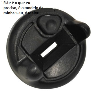

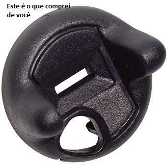

    ooo Daniel, vlw pela dica ! ja fiz o pedido agora mesmo
    Quanto a borboleta, é de boa qualidade sim, só não compre a prata( ou cinza, sei lá) pois comprei uma, pensando que era da cor do interior da S-10, mais joguei fora de tão ruim que é...Compre a preta, a cor original, é de melhor acabamento. Quanto ao tamanho da peça, fiz o pedido do produto no ml, o vendedor me enviou o da silverado, é identico, mas diferem no tamanho do lugar onde se encaixa a chave, o da silverado é menor, então tive que trocar a peça.
    Aqui está uma foto para comparação : (Não repare no que escrevi para o vendedor) kkkkk
