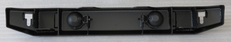

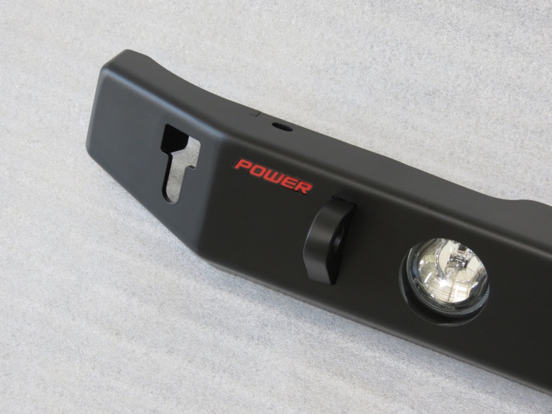

    Novos modelos de PC para Jeep Willys
    Novos modelos de para-choques para Jeep Willys / Ford.
    Este é o dianteiro curto. Tem 1,03m.
    Também teremos outro com o mesmo desenho, só que no tamanho do original.
    Miniaturas de Anexos Miniaturas de Anexos -img_0158.jpg   -img_0144.jpg   -img_0168.jpg   -img_0179.jpg   -img_0174.jpg

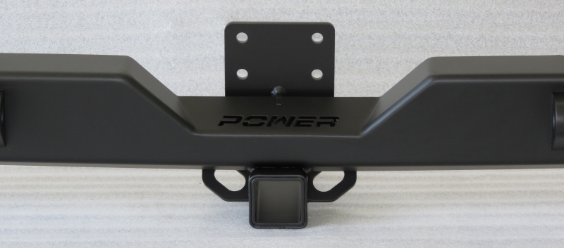

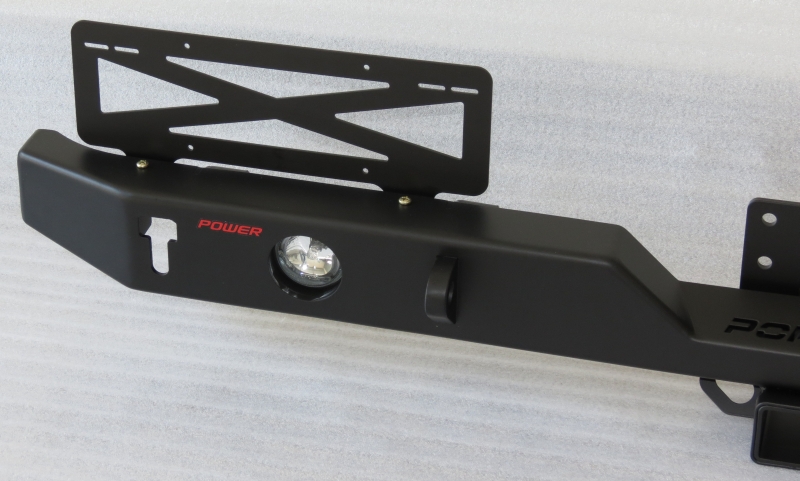

    Para-choque traseiro:
    Miniaturas de Anexos Miniaturas de Anexos -img_0189.jpg   -img_0211.jpg   -img_0204.jpg   -img_0190.jpg   -img_0221.jpg

    Para-choque traseiro Troller - POWER OFF ROAD - Acessrios 4x4
    O reforço é pelo peso e balanço. A última travessa do chassi do Willys é uma latinha. Além da chapa fina ela é estreita. Agora imagine um conjunto todo preso somente nela...
    O suporte todo pesa uns 40Kg. Estepe +- 25Kg, Hi Lift pesa 13 Kg, galão de 20L cheio mais uns 24Kg. São mais de 100Kg pendurados naquela travessa, num ângulo de 90° à 60cm de altura média (alavanca).
    Então precisa reforçar... Engrossar a chapa, colocar mão-francesa... Temos que ver o melhor jeito de fazer isso. Considerar algumas modificações que já ficaram comuns, como a instalação de tanques na traseira, pneus grandes, etc.
    E o para-choque precisa ficar maior, na profundidade, para poder acomodar a dobradiça, fechadura e ainda manter um afastamento da carroceria. Não é só "jogar em cima"... hehehe
