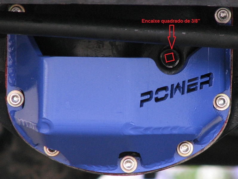

    Algumas chaves de bujão não irão alcançar, pois são curtas mesmo. O bujão do Dana 30 tem um encaixe quadrado de 3/8". Você pode usar uma extensão de chave soquete nessa medida:

    Quanto a chave, é exatamente esse extensor de cachimbo que uso. Um pouco limado para caber cetinho no bujão

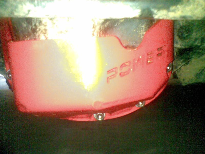

    Segue a foto Giovani.
    Eu imaginei que tinha algo de errado quando instalei, não teria o porque do rebaixo feito na peça se não fosse para verificação do Nivel.
    Pode deixar que esse fim de semana vamos testar a sua proteção. Vamos fazer 2 trilhas mais técnicas aqui em Cxs de erosão e subidas com pedra. Foi por isso que corri para instalar. Se estiver interesse de andar com nós nesse fim de semana passo melhor os detalhes da trilha. Sairemos bem sedo.
    O meu e mail vc tem marceloluchesi@terra.com.br e meu telefone deve estar na cópia da nota. Assim que você tiver novidades me comunique para nós fazermos a troca.
    Eu vou dar uma sugestão que acho que fica facil de fazer e você não vai precisar modificar o projeto ou seja fazer a mesma proteção que essa sem o rebaixo RETO e abrir somente o furo no lugar da porca de verificação do oleo.
    Antes de falar com vc pensei na possibilidade de passar o plasma para alargar o Rebaixo, porém acaba "desprotegendo mais" o diferencial e matando a peça.
