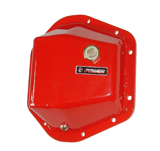

Olá pessoal!
Temos algumas tampas com o bujão mais alto, ideal para quem fez SPOA e girou a bola do diferencial.:concordo:
http://www.4x4brasil.com.br/forum/at...1&d=1274791637
Também possuem um dreno na parte de baixo, para facilitar a troca do óleo, sem necessidade de retirar a tampa.
R$ 297,00.

Salve, Giovani!
Tudo bem?
Essas tampas servem no Troller?
Desculpe a ignorância, mas por quê vc diz que são ideais para quem fez SPOA e girou a bola do diferencial? :oops:
Por quê o bujão foi colocado mais alto? Para caber mais óleo no diferencial?
Obrigado e um abraço,
João Ricardo
T4 09 - "Kalango"
Olá João Ricardo!
Tudo blz...
Sim.:concordo:Citação:
Isso. Nos Willys (Jeep, Rural, F-75) o pessoal costuma girar a bola do diferencial, quando faz SPOA, para alinhar o pinhão com o cardã. Com isso, o nível do óleo que é medido pelo bujão, fica mais baixo. E até se recomenda usar um pouco mais de óleo nesses casos, pois o rolamento traseiro do pinhão fica mais longe da lubrificação.Citação:
Claro que pode-se medir o óleo antes de colocar, também dá para colocar o óleo pelo respiro, etc. Mas já que estamos fazendo uma tampa nova, fica fácil colocar o bujão mais acima.
No seu caso, contudo, não há necessidade disso. Para o Troller temos a tampa com o bujão na posição original.:concordo:
