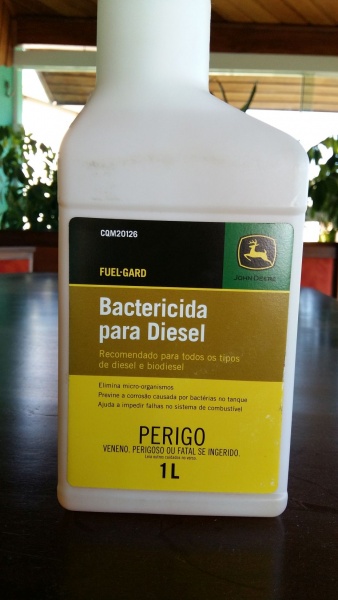

    Meu Troller 3.0 é usado no dia-a-dia (sempre com S-500) por isso não tenho tanta preocupação com contaminação bacteriana, mas tenho outro jipe à diesel que ficará parado por alguns meses para uma reforma e nesse caso, achei necessário adicionar um agente bactericida.
    Pesquisando, encontrei um que parece ser confiável em razão da procedência:
    Anexo 535883Anexo 535884
    No caso da água, o filtro original do Troller 3.0 é separador de água. Fiz um teste misturando água em 1/2 litro de diesel e ao passar pelo fíltro a água fica retida no fundo do filtro e o diesel passa direto. Isso foi feito utilizando um filtro velho que tirei do carro. É por isso que esse filtro tem um sensor de presença de água instalado no fundo, porque precisa ser drenado em razão da capacidade limitada de acumular a água retirada do diesel.

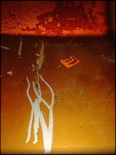

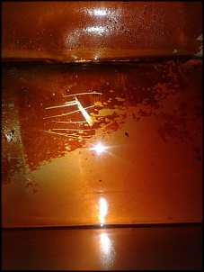

    Recentemente retirei o tanque da Camper para uma limpeza. O carro é de trilha e fica muito tempo parado. Depois de 4 anos e 20.000 Km de uso do S-500, as paredes do tanque estavam revestidas por um pó marrom, parecido com borra de café.
    Acredito que isso é resíduo deixado pelo biodiesel ou pela degradação bacteriana.
    O S-10 está mais sujeito à degradação bacteriana, mas sua ação detergente deve impedir a formação desses resíduos no tanque.
    O problema ocorre quando se coloca o S-10 num tanque que usava S-500. Os resíduos serão removidos das paredes e levados ao filtro. Se o filtro for de boa qualidade, irá entupir-se, mas se for de má qualidade deixará passar uma parte desse pó fino para a bomba e os bicos...
    Seguem fotos do fundo do tanque, destacando a diferença de cores entre o metal e o resíduo:
    Não é uma borra grudenta. É um pó bem fino que fica levemente aderido às paredes.
