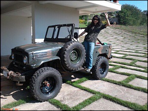

    é p/ fazer um socorro num toyota, tenho um jg de rodas da d20 com pneus aro 15 de ferro , e tava penssando em leva-las, p/ andar serca de uns 30km.
    sera que da? minhas rodas sao iguais a essa da foto.

    Na traseira com freio a tambor pode dar certo, mas na dianteira geralmente não entra porque a roda livre não passa no buraco do centro da roda.
    Conforme o João falou a furação é a mesma, mas não dá para garantir que sirva em todos os freios...principalmente se tiver adaptações.
    Abrs

    complementando o Guiga, tem algumas panelas de freio que tb nao aceitam estas rodas, tem que colocar alargadores(calcos) para jogar a roda um pouco para fora.....

    pelo que verifiquei, possue freio a tambor dianteiro e roda livre automatica.
    Arrow
    ja vi varias band com essas rodas da d20, agora nao sei se precisa tornear.

    Tenho estas rodas na viatura vieram com ela esta usando espasador na roda dianteira a minha tem freio a disco na dianteira, comprei recentemente um novo jogo na 4x4paulista, vou montar um jogo novo de pneus ela, o proprietaria anterior comentou que so teve que colocar os espassadores e + nada.

    estou usando um jg de d20, mandei mudar o off set, ficou legal e nao pega em nada

    Nos tambores de freio das Band existe um parafuso (que pode ser eliminado ) , por isso que roda de band tem 7 furos . Para usar uma 6 furos precisa eliminar (jogar fora) esse parafuso . Se não perceber e montar , qdo apertar vai ficar torto e inutilizar a roda .
    Já vi tb a pessoa não saber da existencia do 7º furo(onde passa a cabeça do parafuso que fixa o tambor ) e montar aleatoriamente e ferrar a roda .

    Ja vi caminhonete com a roda por cima desse parafuso que segura o tambor, a roda ficava dançando rs as band mais antigas tem esse furo pra encaixar esse parafuso que é inutil, ja as ultimas band no miolo de roda tem uns relevos pra encaixar o parafuso
