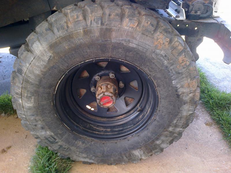

    é p/ fazer um socorro num toyota, tenho um jg de rodas da d20 com pneus aro 15 de ferro , e tava penssando em leva-las, p/ andar serca de uns 30km.
    sera que da? minhas rodas sao iguais a essa da foto.

    Na traseira com freio a tambor pode dar certo, mas na dianteira geralmente não entra porque a roda livre não passa no buraco do centro da roda.
    Conforme o João falou a furação é a mesma, mas não dá para garantir que sirva em todos os freios...principalmente se tiver adaptações.

    complementando o Guiga, tem algumas panelas de freio que tb nao aceitam estas rodas, tem que colocar alargadores(calcos) para jogar a roda um pouco para fora.....

    Nos tambores de freio das Band existe um parafuso (que pode ser eliminado ) , por isso que roda de band tem 7 furos . Para usar uma 6 furos precisa eliminar (jogar fora) esse parafuso . Se não perceber e montar , qdo apertar vai ficar torto e inutilizar a roda .
    Já vi tb a pessoa não saber da existencia do 7º furo(onde passa a cabeça do parafuso que fixa o tambor ) e montar aleatoriamente e ferrar a roda .

    Ja vi caminhonete com a roda por cima desse parafuso que segura o tambor, a roda ficava dançando rs as band mais antigas tem esse furo pra encaixar esse parafuso que é inutil, ja as ultimas band no miolo de roda tem uns relevos pra encaixar o parafuso

    Já tentei usar dessas ai e ficou pegando na pinça de freio dianteira pouca coisa. Com um espacador acho q dá pra usar

    segue foto da roda d20 com centro modificado.
