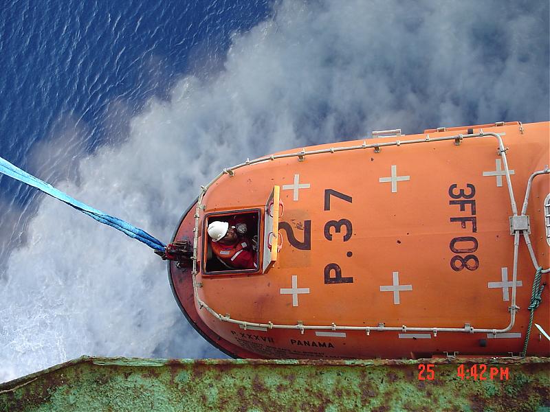

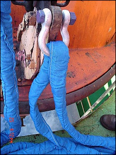

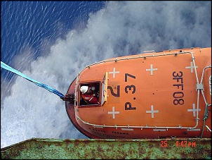

    Eslinga De Manutenção De Baleeiras
    Colegas, fotografei o teste na plataforma de uma eslinga de nylon, a qual suporta incríveis 12 toneladas, e o melhor, é fina e leve.
    vejam as fotos.
    Miniaturas de Anexos Miniaturas de Anexos -salvatagem-teste-da-eslinga-de-nylon-084.jpg   -salvatagem-teste-da-eslinga-de-nylon-100.jpg   -salvatagem-teste-da-eslinga-de-nylon-109.jpg
    Citação Postado originalmente por BIOCOM Ver Post
    "... fotografei o teste na plataforma de uma eslinga de nylon, a qual suporta incríveis 12 toneladas, e o melhor, é fina e leve ...
    CAmaRAda, desculpe a "gonorança" , mas.... O que exatamente é uma "ESLINGA" ?

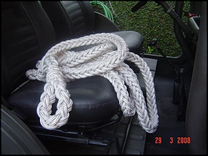

    Eu uso uma trança de 5 cordas. Uma forma que fica muito boa e aceita tirão é usar corda toda trançada como corrente. Fica várias vezes mais curta mas aguenta muito mais e absorve os tirões muito bem. Uma cora de 12mm de polipropileno trançada como corrente aguenta desatolar até caminhão na areia.

    Eu utilizo uma de 6 m trançada com 8 cordas de 10 mm, muito boa em resistência e elasticidade.
    Hugo4x4
    Defender 110 04
    Jeep CJ5 73
  • #24
    Usuário Avatar de FábioBananal
    21/02/2007
    Rio Bananal/ES
    605
    foi vc mesmo que trançou isso??
