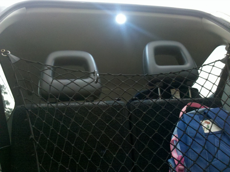

    Usei a rede do peugeot 206, mas tenho uma outra maior, que vende em loja de motos que também serve, depende da quantidade de bagagem.

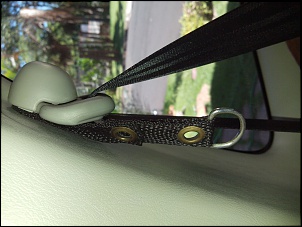

    O tirante superior eu prendi no parafuso do cinto traseiro.

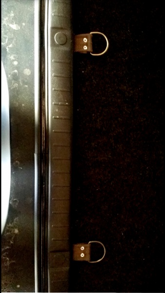

    Montando Presilhas para fixar Bagagem no Jimny
    Moçada,
    Abaixo segue o que fiz seguindo as dicas aqui do fórum para instalar uma rede no porta-malas (tá mais para porta-luvas) do Jimny. Resolvi postar o link porque essa adaptação pode ser bastante útil em viagem.
    Na verdade agora pretendo utilizar as presilhas para amarrar um tanque extra de combustível no porta-malas porque não quero ver o galão voando lá prá frente em alguma frenagem de emergência!!!
    http://www.4x4brasil.com.br/forum/su...ml#post1601532
    http://www.4x4brasil.com.br/forum/su...ml#post2238257

    Desculpe! Esse é o link da minha instalação!
    https://www.dropbox.com/s/t2wpofctrx...JIMNY.pdf?dl=0
    Abs[/QUOTE]

    Desculpe o erro no post anterior.
    Agora sim.
    Segue abaixo link com o resultado e os passos seguidos na minha instalação.
    Fiz algumas pequenas modificações principalmente quanto a escolha do ponto de fixação da presilha.
    Abs.
