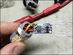

    A lâmpada que comprei tem um circuito eletrônico, veja a próxima foto, que faz com que a luz branca de ré NÃO acenda quando a seta estiver ligada. Mantendo a atenção na seta e melhorando a segurança.
    Puxar um fio da luz de ré é fácil e nem preciso me alongar aqui.
    Mas tive um sério problema: Repare que a lâmpada na foto do anúncio tem uma base plástica branca (T20). Pois bem, a lâmpada é bem mais comprida do que a original e... NÃO CABE dentro da lanterna!!! Repare na foto seguinte com a base removida, coisa fácil de fazer. Fixei-a no soquete fazendo um pequeno furo e passando um arame. Os fios foram soldados. Para garantir a fixação e evitar vibração, um pouco de Araldite. Na próxima foto aparece até um excesso, proposital, de Araldite. Mas só coloquei a Araldite do lado EXTERNO do soquete para facilitar voltar ao original se desejar.
    Na foto abaixo tenho um chicote já retrabalhado e outro ainda original. A lâmpada de freio/lanterna também foi trocada por LED.

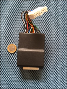

    Eu não comprei. Estou desenvolvendo e tem sido MUITO útil aqui no transito de SP. É um módulo eletrônico que chamo CXT (Controle Avançado de Tração) colocado no chicote. Não existe nenhuma alteração mecânica. Apenas um novo modo de controle.
    Funciona como roda livre eletrônica ou modo 4x2-LOW ou 4x2-L ou ainda 2WD-L
    A foto abaixo mostra a interface:

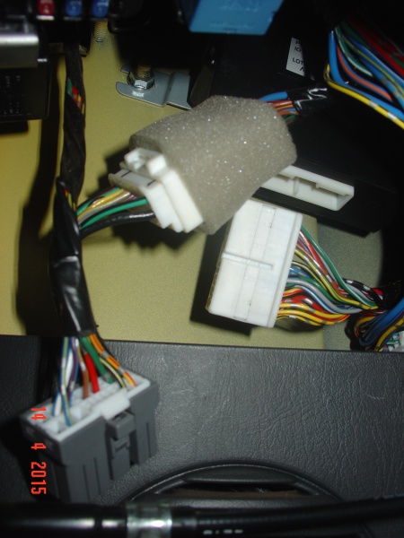

    Para instalar é só soltar o chicote do módulo original, colocar o módulo CXT como se fosse uma extensão e pronto!
    As duas fotos seguintes mostram o módulo original com o conector já solto e a segunda foto o módulo CXT colocado.
