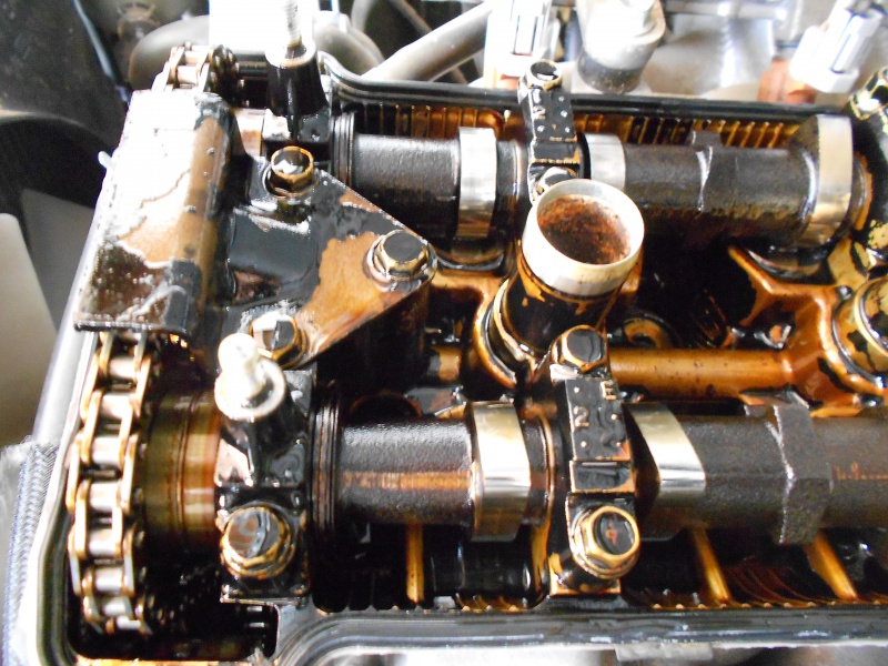

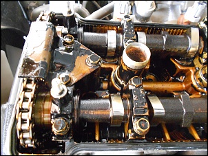

    Galera, conforme prometido segue um vídeo pequeno da abertura da tampa de válvula, muito fácil, checando carbonização, feito Flush no motor e aberto novamente para checagem!
    Limpeza corpo da borboleta tracker-dscn0618.jpgLimpeza corpo da borboleta tracker-dscn0621.jpgLimpeza corpo da borboleta tracker-dscn0622.jpgLimpeza corpo da borboleta tracker-dscn0623.jpg
    O motor estava muito limpo, com poucos pontos de carbonização, sem borras, nem era preciso fazer Flush, porém eu quis fazer para ver se dava diferença e como eu imaginava, continuou a mesma coisa!
    Procedimento do Flush: Colocado 800ml desse líquido com cheiro de Querosene, deixado o carro por uns 30min rodando na lenta. Desligado o motor e ido almoçar cerca de 1h parado para descer o óleo, depois deixado mais uns 15 min rodando na lenta e depois drenado o óleo ainda quente!

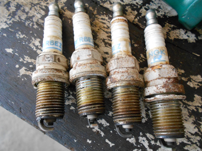

    Troquei as velas comuns por NGK Iridium, as velas estavam com os contatos muito bons ainda, porém um grande detalhe foi a oxidação na parte do sextavado que faz justamente o aterramento, isso com certeza influencia no consumo também do carro.

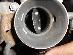

    O corpo de Borboleta estava limpo porque fiz a descarbonização em casa! O procedimento é fácil porém necessita de 2 pessoas, 1 para ficar acelerando e a outra pra fazer a limpeza segurando o duto com uma pequena abertura no corpo pois como disse anteriormente se tirar tudo o carro morre devido o sensor de fluxo de ar.

    Não ficou lá essas coisas, mas ta aí... reaproveitei a junta, está perfeita, só abrir com cuidado, e abri duas vezes a tampa para ver como ficou depois do Flush. Na primeira vez que foi um pouco mais difícil pois estava bem grudado.

    Muito bom o vídeo Terra...contudo o flush realmente não fez diferença com relação a limpeza do cabeçote....e sentiu alguma diferença no rendimento do motor pós flush?

    Pois é João, diferença nenhuma, eu nem precisava colocar o Flush devido o estado do motor que estava muito bom, mas mesmo assim optei por fazer para sanar logo algumas dúvidas e como pode ver na foto o Flush é de uma excelente marca o CAR80.
    E olha que no frasco pede 400ml para cada 4l de óleo e tempo em funcionamento 15min. Fomos ao extremo e colocamos 800ml nos 5L da Tracker e deixamos 30min... descansou 1h e depois mais 15min na lenta após drenar.
    Pra mim acredito que não passa de um querosene com aditivo de cor! Se quer realmente descarbonizar mesmo, tem que abrir tudo e lavar geral, aí sim, mas só se estiver com borra mesmo, mas para isso não acontecer é só fazer as preventivas mesmo, usando um bom óleo e fazendo as trocas, do resto vai ficar com essas machinhas que é devido a nossa EXCELENTE GASOLINA.

    Não, não João, sintoma nenhum motor funcionando perfeitamente, sem grilos ou batendo corrente!
    A minha intenção mesmo foi preventiva pois peguei esse carro em Dezembro e não sei como o antigo dono cuidava... então queria checar o estado interno do motor! Ele está agora com 80 mil Km.
