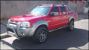

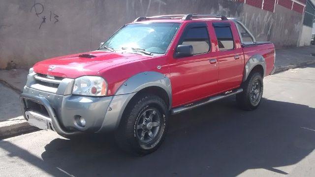

  • #5415
    14/09/2015
    JUndiai/SP
    1
    Nissan Frontier 4x4 Motor 2.8-526505036454785.jpgBom dia.
    Sou novo no fórum, e no mundo 4x4 adquiri uma frontier 2003 4x4.
    Estou muito feliz com a viatura, desculpe se estou no tópico errado, procurei e não encontrei.
    Esta abaixando o nível de óleo da embreagem....já procurei pelo vazamento e não encontrei, esta pingando na junta da caixa de cambio....mas não da para ver se vem de outro lugar.
    Completo o óleo da embreagem normal...o que pode ser? ou poderia me indicar um tópico que fala sobre isso.
    Obrigado

    Muito bonita a viatura.
    Parabéns !

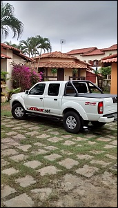

    Salve, galera!!!!
    A minha FRONTIER ATTACK é 2008, mas ainda é o modelo antigo...
    Substitui o rolamento do cardan e passei por todos os problemas já mencionados aqui, pelos amigos. "Abandonei" o meu mecânico e procurei uma oficina de veículos pesados (ônibus, caminhões) e expliquei o meu problema de trepidações após a troca do famigerado rolamento. O mecânico assim que pôs os olhos no cardan, gritou: Está montado errado!
    Explicou: deve coincidir o mesmo desenho durante todo o cardan, ou seja, FÊMEA COM FÊMEA; MACHO COM MACHO!.
    Achei estranho... Mas, como estamos vivendo tempos politicamente corretos, aceitei a informação e autorizei a remontagem do CARDAN. Resultado: ESTÁ PERFEITO! Quanto aborrecimento desnecessário...
