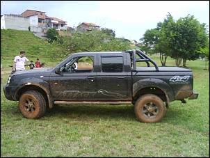

    Blz Ric Mac,bom,na frente só aumentei na barra de torção,ainda tenho hum pouco de curso de amortecedor,apesar que ela ficou bem mais firme do que era.Na trazeira,a primeira vez só arque-ei o facão e as molas,ficou muito dura,quase sem amortecimento nenhum,daí voltei hum pouco só o facão e coloquei 4 calços de mola de cada lado.TD bem que ela ficou parecendo uma TOYOTA (hum puco dura dura) mas é outra coisa pra andar na terra.Abraços Sérgio. Obs : depois mando mais fotos.
    Miniaturas de Anexos Miniaturas de Anexos Nissan Frontier 4x4 Motor 2.8-090920081860.jpg

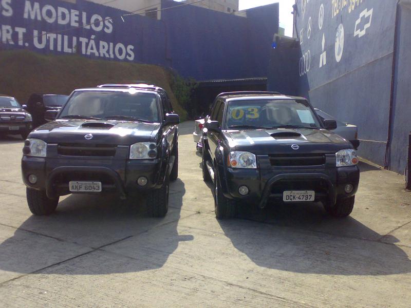

    Olá amigos,blz Fabio,a minha tbm tinha essa diferença.agora aumentou hum pouco pq coloquei 10 na frente e 14 na traseira.Abraços Sérgio
    Miniaturas de Anexos Miniaturas de Anexos Nissan Frontier 4x4 Motor 2.8-dsc00177.jpg
