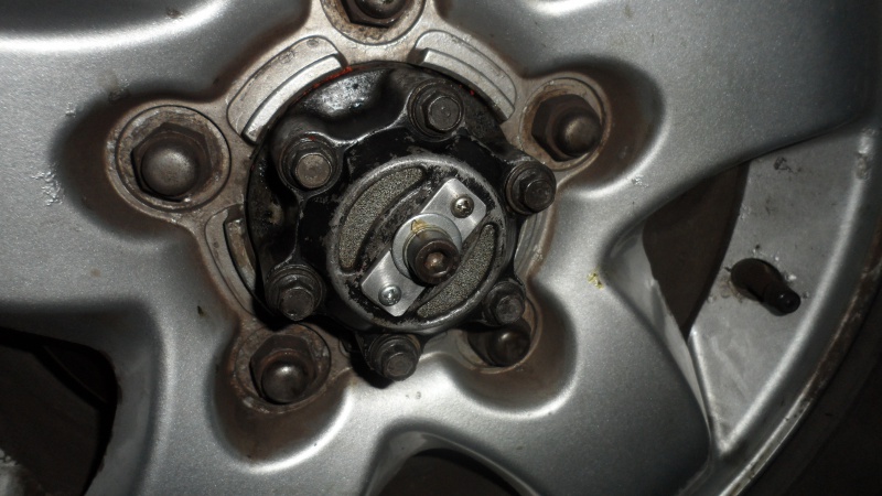

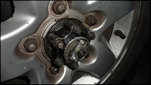

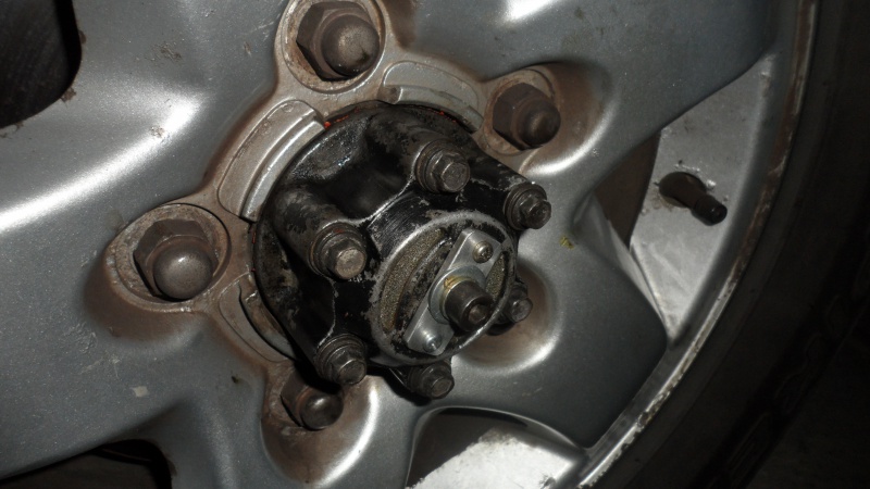

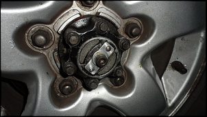

    Boa noite pessoal...
    Fui revisar meu sistema de vácuo e notei que a roda do lado do passageiro tinha algum vazamento e não gerava vacuo pra RL.
    Ai resolvi transforma-la em manual com as diversas idéias aqui do fórum pra fazer isso.
    Fotos:
    Como colocar pra funcionar roda livre Sportage ??-sam_0303.jpgComo colocar pra funcionar roda livre Sportage ??-sam_0304.jpg
    Instalei primeiro uma chapa de aluminio para aumentar a espessura, ai fiz uma roca M8.
    Por dentro, removi o diafragma de borracha e substitui por uma chapa de inox redonda, o restante ficou igual.
    Falow !

    como vc faz o acionamento?
    Jabiraca 97, mrdi atualmente sem lift!
    Abri a rosca só com o primeiro macho... o parafuso entra apertado. Ai quando quero ela travada deixo o parafuso apertado, quando quero liberar "descocho" ele 4 voltas...
    Uso uma chave allen de 6mm que agora faz parte do carro... rsrs

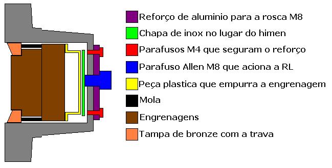

    Aí galera... segue um esquema do que exatamente eu fiz.
    (Aproveitei a foto do amigo "life's a beach")
    O parafuso M8 deve ser cortado de modo que quando ele chegar no fim, a RL esteja completamente acionada, e sempre que ele for descochado 4 voltas, recua 4mm e a RL libera.

    Este seu esquema detalhado ficou muito bom e fácil de entender, é bem disso que precisamos, show!
