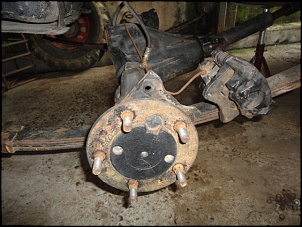

    Pelo que já andei pesquisando sobre freio a disco. ou vc compra os kit que são vendidos pelas lojas 4x4 ou vc pesquisa e faz a adaptação............ Tenho o kit trazeiro com pinças de kadett e disco do berga... (comprei de um amigo do forum que tinha comprado do Berga).... e pelas medidas os do samurai são P&P....... e os suportes da pinça são fáceis de fazer... Pois são dois discos um para cada lado com as orelhas dos parafusos da pinça... Só que ainda não os instalei..... mas no suporte da pinça tem uma cava no centro que não sei pra que serve.....já andei perguntando mas não tive resposta......
    até mais.

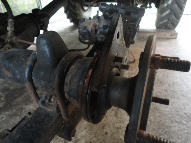

    Bem se essa cava que o amigo se refere é na extremidade que pega na pinça, é pra mesma não esbarrar... na foto mostra.Duvidas , Como adaptar pedais de freio e embreagen suspenso de Opala no cj5-dsc07187.jpgDuvidas , Como adaptar pedais de freio e embreagen suspenso de Opala no cj5-dsc07179.jpg
    Só lembrando que essas pinças são do corolla (sem freio de mão) e os discos são do samurai.
    Abraços!

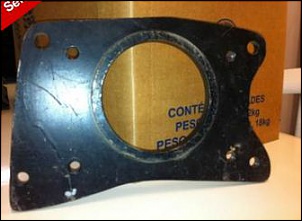

    Na chapa que veio com o kit tem uma cava ao redor do furo de centro. e na sua está meio que conica..... Porque????

    Duvidas , Como adaptar pedais de freio e embreagen suspenso de Opala no cj5-dsc07187.jpg Na foto à direita a que está com os furos....
    até mais.
    abçs
    Bem, foi o seguinte, fiz o molde em papelão e mandei cortar só uma chapa, essa chapa é de meia polegada de espessura, até um pouco exagerado, mas é melhor pecar por excesso, aí quando fui montar, tive que fazer o chanfro que vemos na foto na parte superior (fiz isso com a esmerilhadeira, por isso ficou tão irregular), para a pinça encaixar (por causa do cilindro da pinça - isso todos visualizaram na foto), aí quando montei o cubo de roda (no meu caso porque coloquei flutuante, por isso tive que chanfrar com a esmerilhadeira para o cubo não pegar ali, ele ficou roçando, o que não daria para regular a folga do rolamento e consequentemente ficaria presa a roda... enfim, foi por isso, na segunda chapa que mandei cortar, ou seja a da esquerda na foto, já mandei cortar ela com o diâmetro interno maior, assim o cubo de roda não pega mais, e o chanfro da pinça também, tudo cortado no maçarico CNC, por isso a peça está perfeita...

    Agora deu para entender.
    o chanfro é para que o cubo não pegue no suporte da pinça..
