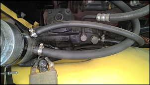

    -100_0742.jpgA Minha é do Dodge, está dentro do cofre, só tenho essa foto, se quiser providencio outras. Fica perfeito, funciona direitinho

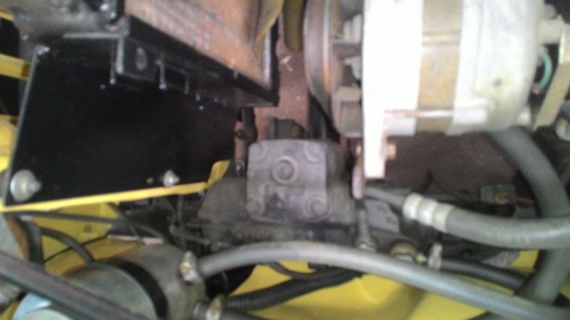

    Cara, não tem nada plug n'play. Tem que desmontar tudo e começar do zero. A caixa fica sentada sobre o chassis, e tem que fabricar um suporte pra ela. são 3 parafusos de 5/8 pra segurar ela. No meu caso, um Willys 58, a grade dianteira tem um tunel maior, leva o radiador mais pra tras, mais proximo do motor, no caso opala 4cc. Fica apertadinho mas fica muito bom. Funcionamento perfeito. Pics:-p_20160719_094301.jpg-p_20160719_094301.jpg-p_20160719_094334.jpg
