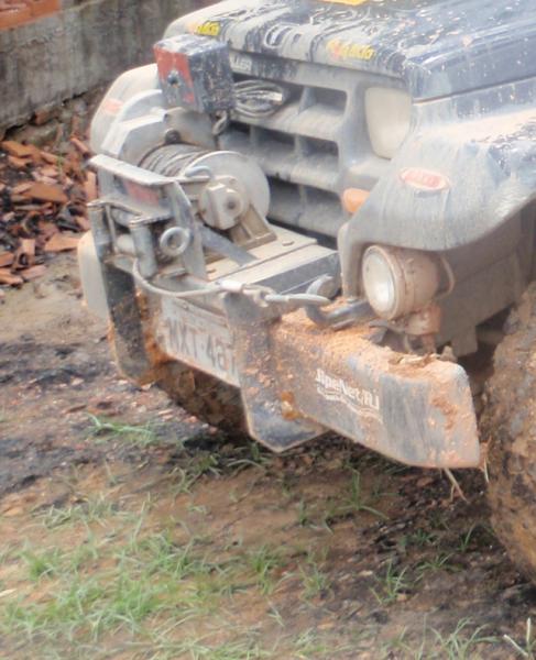

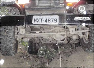

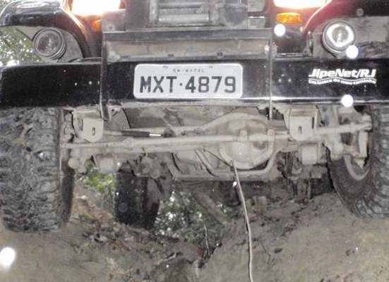

    Mesa do guincho work 12.000
    [QUOTE=Hélio;1327302]Beleza cara, se puder colocar umas fotos da mesa para o guincho, me ajudaria. Estou desenhando uma, que pretendo mandar fazer, mas se tiver mais detalhes seria muito bom.
    Esse guincho já tava no carro quando eu comprei...
    Miniaturas de Anexos Miniaturas de Anexos Caixa de controle do guincho dentro do Cofre do motor-mesa-do-guincho-1.jpg   Caixa de controle do guincho dentro do Cofre do motor-mesa-do-guincho-2.jpg   Caixa de controle do guincho dentro do Cofre do motor-mesa-do-guincho-3.jpg   Caixa de controle do guincho dentro do Cofre do motor-mesa-do-guincho-4.jpg   Caixa de controle do guincho dentro do Cofre do motor-mesa-do-guincho-5.jpg

    Este modelo de mesa me parece ser bem mais prática do que vi por ai. Sem frescura.
    Pela foto não deu pra ver, mas estes reforços que envolvem o para choque estão fixos em algum ponto específico? No meu existem dois furos bem nesta posição, mas no parachoque. Acho que o Parachoque não aguentaria se o esforço for grande.
    Acho que tem um reforço alí em baixo.. não é preso no parachoque não... vou tirar uma foto melhor amanhã
    Miniaturas de Anexos Miniaturas de Anexos Caixa de controle do guincho dentro do Cofre do motor-mesa-do-guincho-6.jpg
