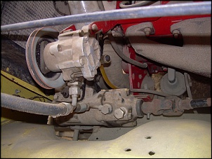

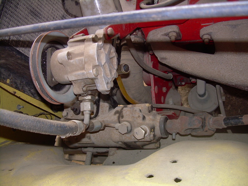

    Direção de Opala/Omega dentro do cofre
    Procurei por direção do opala/omega instalada dentro do cofre e não sei se por ignorancia mas só achei a menção sobre o sistema nas procuras que fiz por todo o forum. Semana passada fui na oficina de um jipeiro/mecanico que infelizmente está sem tempo para estar pegando meu jeep e lá ele me mostrou 3 jeeps com a direção de opala dentro do cofre.
    Assim resolvi tirar fotos e postar aqui. Dos 3 jeeps vi 2 sistemas cujas fotos estão neste album:
    Álbum de rodolfoeller: Direção de opala/omega dentro do cofre
    Espero que este tópico seja de ajuda a alguém que como eu não conhecia o sistema.

    bom dia Rodolfo,infelizmente essa instalação foge de qq conseito mecanico!!!esta completamente uma gambiarra hahahahahcruzando barras hahahahse voce quer colocar a cx dentro da grade da maneira certa,use a cx do JPX,LAND ROVER DEFENDER E DISCOVERY E TB ALGUMAS SERIES DE RANGER,mas nao pense em fazer esses sistemas pois esta uma arma cheia de balas!!!

    ola rodolfo, eu tenho a do landau, adaptada no meu Cj5 dentro do cofre, o maior proble é a descarga que sempre passa por ali certo,
    mas como a descarga do meu jeep é do outro lado ficou bem adaptadinha ali, vou bater fotos e posto ela beleza.

    Se não achar de JPX, pega uma de Opala/Omega e troca o sem fim, põe um da Toyota pro pitman sair pra frente.

    Bom eu ainda não fiz nada na minha mas estes foram os únicos que consegui ver até hoje. Espero que quem tenha se manifeste e apresente as fotos. Como não entendo de mecânica para mim somente um deles estava meio estranho mas vamos esperar pelas manifestações.

    Bom Lucas o negócio é que tenho todo o sistema de um omega aqui. O negócio é conseguir o sem fim da toyota. Aqui ferro velho é uma raridade.

    O canal é achar um setor de Toy no ferro velho mesmo, mês passado cotei um sem fim NOVO, ficava na casa dos R$ 800.
    Acabei que achei um setor de JPX por R$ 400 e não pensei 2x.

    a do omega nao cabe o sem fim da toyota!!!

    quem sera que falou pra ele que cabe heim?

    Ué, ele é praticamente idêntico a cx. de Opala, como não cabe?
    Meu meca mesmo já inverteu uma cx. de Omega, e ele usou sem fim da Toy.

    O negócio é tentar usar o que tenho e assim economizar as latinhas para utilizar em outra coisa no jeep. Eu queria usar dentro do cofre mas estou vendo que com o que tenho está difícil. Por aqui é muito difícil encontrar um ferro velho
