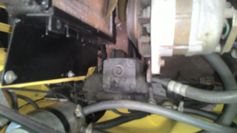

  • 18/07/2016, 16:21
    Markto
    1 Anexo(s)
    Anexo 532765A Minha é do Dodge, está dentro do cofre, só tenho essa foto, se quiser providencio outras. Fica perfeito, funciona direitinho
    Markto
  • 18/07/2016, 20:23
    gabrielrg
    Nossa rapaz, eu quero mais fotos sim! To indo pra sampa em setembro e queria comprar uma caixa pra mim, mas preciso saber que peças precisam ser compradas para fazer a troca da caixa. É praticamente plug-and-play? Saca fora a caixa original e encaixa essa? Qualquer coisa manda pm ou manda whats 92 98262-8414. Abraços
  • 19/07/2016, 09:46
    Markto
    2 Anexo(s)
    Cara, não tem nada plug n'play. Tem que desmontar tudo e começar do zero. A caixa fica sentada sobre o chassis, e tem que fabricar um suporte pra ela. são 3 parafusos de 5/8 pra segurar ela. No meu caso, um Willys 58, a grade dianteira tem um tunel maior, leva o radiador mais pra tras, mais proximo do motor, no caso opala 4cc. Fica apertadinho mas fica muito bom. Funcionamento perfeito. Pics:Anexo 532798Anexo 532798Anexo 532799
