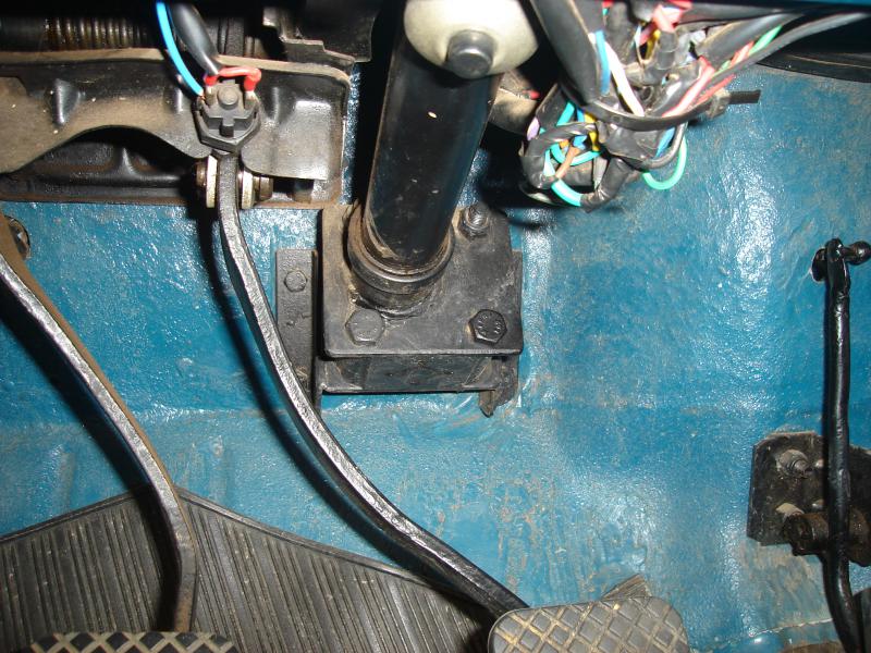

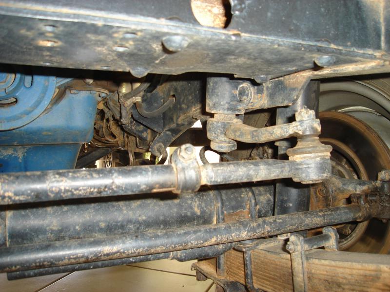

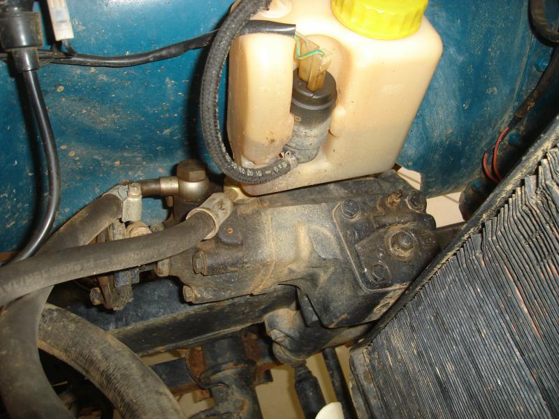

  • 19/08/2012, 18:20
    Paulo Leit
    3 Anexo(s)
    caixa da direção do opala no cofre do jipe willys
    Segue as fotos:
    Adaptação by Paulo Leit Anexo 365539 Anexo 365540 Anexo 365541
  • 20/08/2012, 15:26
    fmsJeep75
    Postado originalmente por Paulo Leit Ver Post
    Segue as fotos:
    Caro Paulo, agradeço muito as fotos. Me esclareça mais uma coisa, como fez esta caixa caber aí? Mudou o suporte do amortecedor de lugar? teve que mexer com a posição do radiador? Teve que cortar a lata do paralamas? ou não precisou de nada disso? E quanto a coluna de direção, vc usou a original ou precisa mudar também? No aguardo. Obrigado mais uma vez.
  • 20/08/2012, 20:02
    Paulo Leit
    caixa da direção do opala dentro do cofre do motor
    Postado originalmente por fmsJeep75 Ver Post
    fmsjeep75,caro colega vamos lá as sua dúvidas:
    O paralama é de fibra,só foi cortado um pouco embaixo e como uso coxins do motor do opala nos suportes da carroceria já ficou mais alto ,assim tive espaço para por a caixa.
    O suporte do amortecedor permaneceu no mesmo lugar,só cortei a parte de dentro e reforcei a parte de fora. (isso para que a caixa ficar mais baixa e o pitmam não bater na travessa)
    O radiador não foi mudado.
    Quanto a coluna é da pampa(só a parte de cima ,embaixo foi feito de tubo para encaixar na caixa que que inverte a rotação)
    Até mais;
