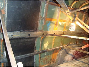

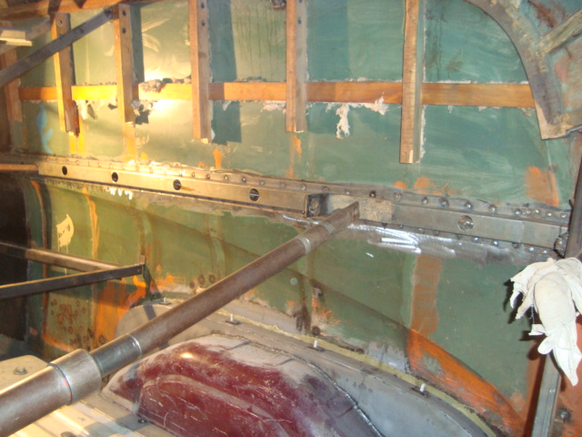

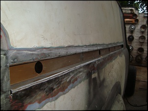

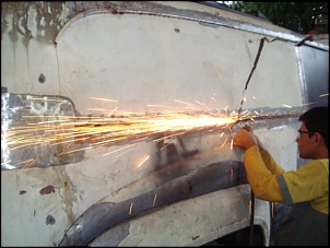

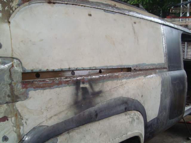

    Fotos da continuação da troca madeira/chapa e o remendo na lateral...
    Miniaturas de Anexos Miniaturas de Anexos -dsc04339.jpg   -dsc04341.jpg   -dsc04342.jpg   -dsc04344.jpg   -dsc04345.jpg   -dsc04346.jpg

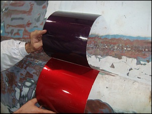

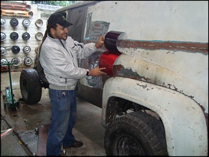

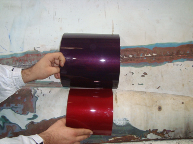

    estamos fazendo uns testes de cores para um Willys Coupe 1941, me interessei pelas cores para o Drácula...
    Miniaturas de Anexos Miniaturas de Anexos -dsc04335.jpg   -dsc04337.jpg   -dsc04338.jpg
    Isso aí num vai prestar
    Tuna
