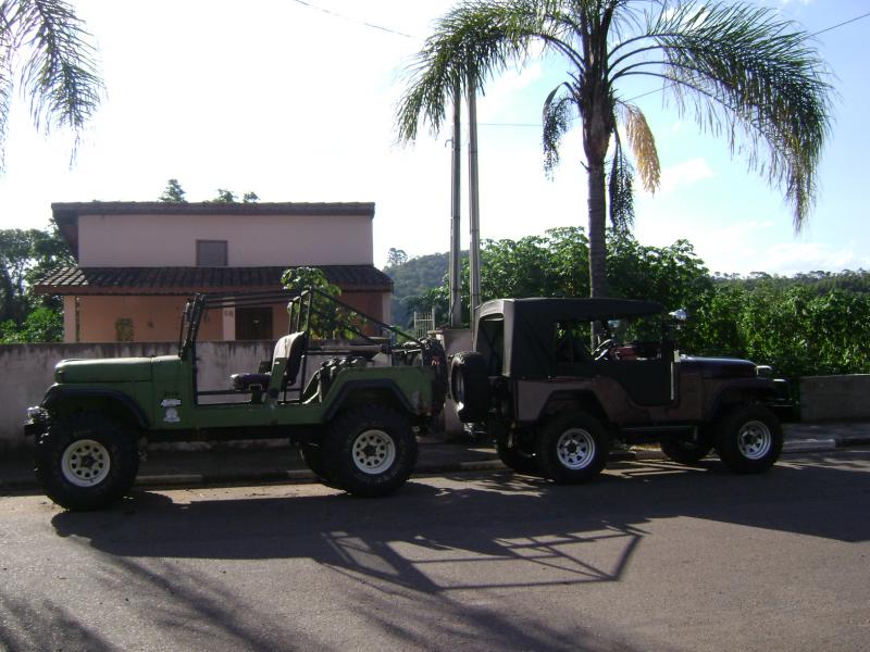

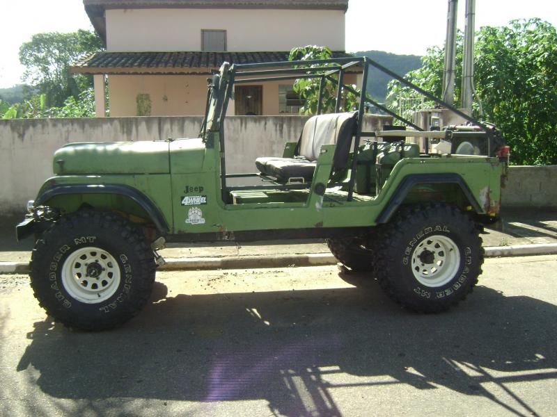

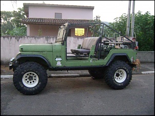

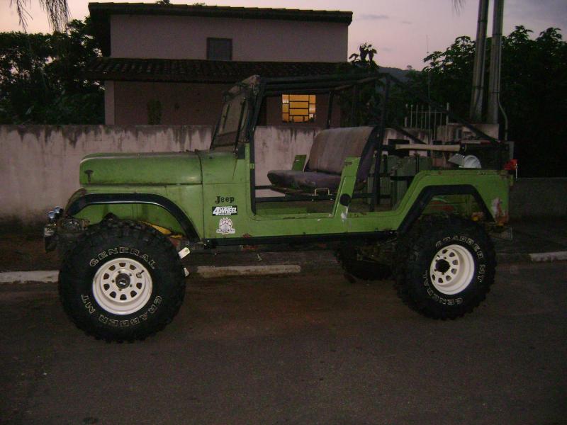

    Ressurgindo...
    Tá aí, mais algumas do Sapão, que ressurge aos poucos...
    • estribos tubulares e rock guard integrados ao chassis/carroceria/gaiola
    • câmbio e t-case à espera do motor
    • comparação ao lado de um CJ5 1979 de um camarada
    logo logo posto mais algumas....

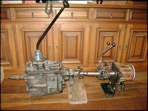

    E esse câmbio e T-Case, qual é

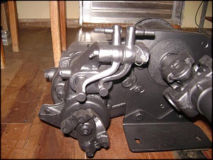

    Ainda ressurgindo...
    ...mais algumas fotos, as anteriores o Sapo aparecia sem os estribos...
    Duda, o câmbio é um 240F 1ª seca (6.32:1)...a reduzida é uma Dana Spicer 18, só que divorciada.
    Sobre o powertrain, vamos ver o que vai rolar...

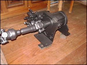

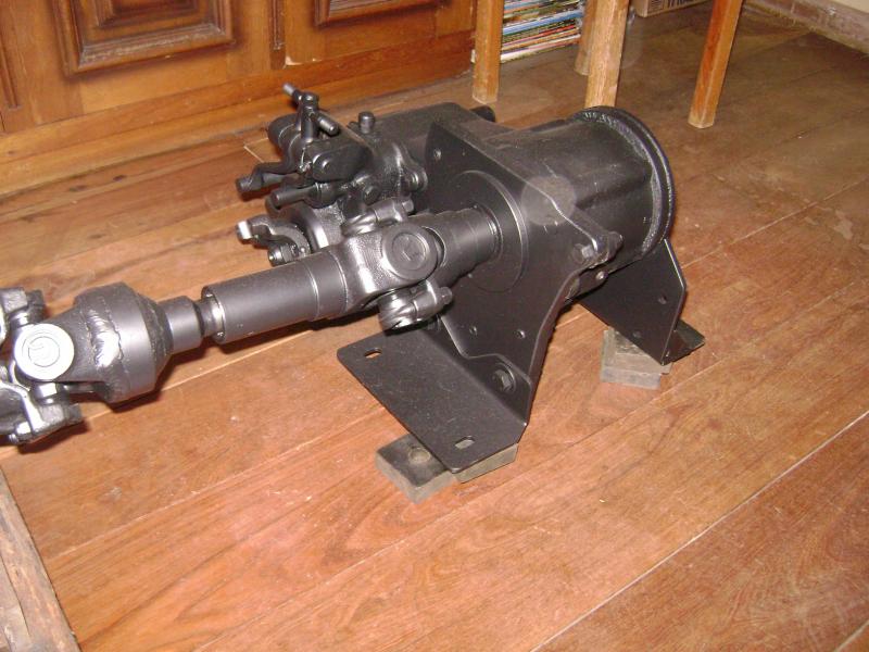

    Carne-de-cabeça, essas fotos são da t-case e câmbio antes de passar as alavancas pra frente...rs....ôooo povo ansioso!
    Rs....guenta aí que posto outras...rs
    []s & Paciência!...rs
    Miniaturas de Anexos Miniaturas de Anexos -dsc07164.jpg   -dsc07160.jpg   -dsc07165.jpg

    2,101
    Alavancas.
    Eu não entendi bem essas alavancas, você bolou um esquema que as alavancas da T-Case ficam próximas a alavanca do câmbio É isso
    Antes do Super perguntar, eu iria fazer essa mesma pergunta, quem iria acionar as alavancas
    Agora sobre o caixão, boiei.
  • #167
    21/09/2007
    Jarinu/SP
    1,622
    as alavancas funcionam de modo semelhante às das Dodge Power Wagons e M-37, que tem t-case NP200 divorciada...já tive Dodge Power Wagon WM300 1966 e também já tive uma WC52 1942.
    Em algumas fotos você pode ver 2 alavancas "pretas", sem "bolinha", que irão acionar a t-case.
