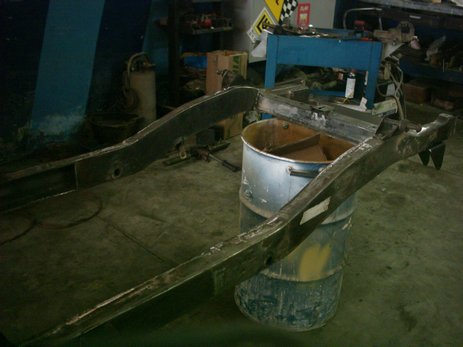

    Fotos de como estava o chassi...

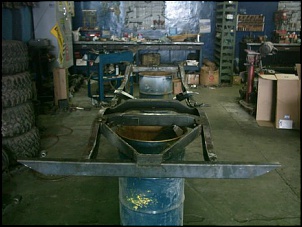

    Após muito trabalho, o chassi ficou zerado.
    Miniaturas de Anexos Miniaturas de Anexos Jeep Ford 75 - Ainda sem nome!!-ag07_005_150.jpg   Jeep Ford 75 - Ainda sem nome!!-ag07_010_398.jpg   Jeep Ford 75 - Ainda sem nome!!-ag07_009_662.jpg   Jeep Ford 75 - Ainda sem nome!!-ag07_006_144.jpg

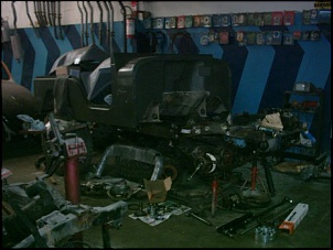

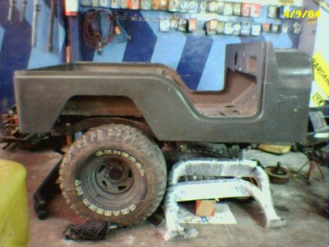

    Chegada da carroceria, olha a zona, peças pra tudo quanto é lado.
    Miniaturas de Anexos Miniaturas de Anexos Jeep Ford 75 - Ainda sem nome!!-duda_059_113.jpg   Jeep Ford 75 - Ainda sem nome!!-carroceria_3_103.jpg   Jeep Ford 75 - Ainda sem nome!!-carroceria_2_196.jpg   Jeep Ford 75 - Ainda sem nome!!-carroceria_416.jpg

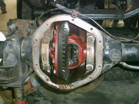

    E a brincadeira continua...
    Miniaturas de Anexos Miniaturas de Anexos Jeep Ford 75 - Ainda sem nome!!-duda_060_446.jpg   Jeep Ford 75 - Ainda sem nome!!-duda_047_319.jpg   Jeep Ford 75 - Ainda sem nome!!-duda_046_147.jpg   Jeep Ford 75 - Ainda sem nome!!-duda_042_213.jpg   Jeep Ford 75 - Ainda sem nome!!-ag07_008_177.jpg

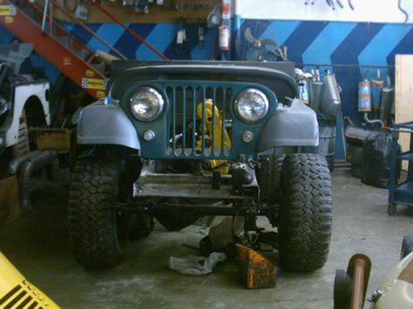

    Continuando... o bichinho tá criando forma...
    Miniaturas de Anexos Miniaturas de Anexos Jeep Ford 75 - Ainda sem nome!!-duda_101_517.jpg   Jeep Ford 75 - Ainda sem nome!!-duda_100_172.jpg   Jeep Ford 75 - Ainda sem nome!!-duda_099_908.jpg   Jeep Ford 75 - Ainda sem nome!!-duda_109_166.jpg   Jeep Ford 75 - Ainda sem nome!!-duda_102_185.jpg
