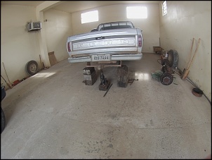

    Pessoal... mais algumas fotos desta empreitada das buchas de PU.
    Mais algumas informações ..... Fui eu mesmo quem fabricou as buchas de PU....gastei uns 70,00 merreis nos tarugos de PU.....
    Antes de desmontar comprei as buchas (erradas) redondas da efe 4x4 (primeira foto)....só depois que desmontei que vi que estava errado...... Mas foi fácil de corrigir.
    O fordão ficou uns 2 dias no cavalete....ocupando toda a garagem....kkkk
    Os prisioneiros que vieram eram mais curtos do que deveriam..pois não passavam completamente a porca.. quando montados...achei os originais sem dificuldade.
    Waldir...complementando... acredito que os prisioneiros sejam os mesmos da 98....mas não tenho certeza.
    Abço a todos...
