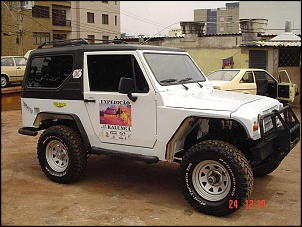

    Amigos, estou vendendo meu JPX 95/96.
    Trata-se de um jota todo reformado e com nova mecanica.
    ë meu carro do dia a dia e também de viagens, ele está em perfeita condição de uso.
    Não tem nenhum problema mecânico, estou vendendo porque quero partir para algo mais radical e colocar um jipe destes em trilha pesada e jogar dinheiro fora.

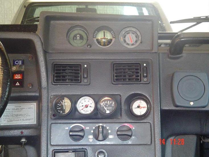

    Motor Maxion HS 2.5 Turbo
    Cambio Clark
    Eixos Dana 44 - relação 47x11 (4.273)
    Radiador de óleo
    Marcador de pressão de óleo
    Marcador de temperatura (mercúrio)
    Marcador de pressão do turbo
    Inclinometro
    Altímetro
    Bateria de 100 ampères (em baixo do banco do carona)
    Direção hidráulica
    Ar condicionado
    Freio a disco nas 4 rodas
    Pneus BF Mud 265/70/16
    Console de teto
    PX
    Radio com toca fitas (não é o que está na foto)

    Veja uma foto do meu jota participando do primeiro encontro nacionl de jotas em abril de 2006.
    Miniaturas de Anexos Miniaturas de Anexos JPX com motor Maxion, cambio clark e dana 44-dsc04067.jpg
