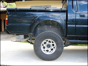

    ok juliano. vou tirar estas fotos e depois vou postar aqui ou enviar para o email do Ado que vc me forneceu. Com certeza o estado dos calços hoje estão do mesmo tamanho do original ao dia em que tirei da concessionaria zero km. Não uso minha caminhonete em trilhas por acredito que estão intactos. Para vc ter uma ideia Peguei meu carro em 1° janeiro de 2008 e não fiz a terceira revisão ainda( o carro é bom e não tô nem aí se os caras encherem o saco da garantia). O detalhe é que não tenho idéia do tamanho dos calços que terei que por. Mas adianto que já escolhi montar BF MUD 31" em rodas 15x10. os pneus vão alargar bastante. Diminuem na altura , mas geralmente a borda externa do pneu raspa na ponta de dentro do para-barro externo ao girar no máximo a direção.
    tem uma cara aqui no foru que colocou um kit na quadradinha dele e releta que o carro ficou uns 7 cm acima do tamanho original para caber os pnues de 33" nas rodas originais. Presumo que os calços de PU que ele usou devem ter umas 3 polegadas acims dos calços originais( ou não?)
    Vou postar uma foto do kit (não é do meu) de buchas da L200 para que ele tenha "uma noção"( até parece que to ensinando padre a rezar- RSRSRSRSRSRSRSR)
    1° anexo é o kit da cabine
    2° e 3° anexos : JOGO DE CALÇOS OU COXIM DA CABINE E CAÇAMBA DA MITSUBISHI L200 100% BORRACHA. O JOGO É COMPOSTO POR 30 PEÇAS COMO PODE SER OBSERVADO NA FOTO DO ANUNCIO ESTE CALÇOS SÃO PARA CAMINHONETES CABINE DUPLA 4X4. NÃO ACOMPANHA PARAFUSOS E ARRUELAS.
    4° foto da quadradinha de meu comentario acima
    5° anexo : visual/altura que eu pretendo ter ter

  • #42
    Este acabamento ai na pkp da 4a foto ficou otimo..!!
    c/ BL instalado fica um "espaço" entre a caçamba muito feio...
    assim fica resolvido..!!
    http://www.4x4brasil.com.br/forum/at...3&d=1243024448
    abç.

    Boas as fotos Popeye, a L200 prata parece estar com pneus 33"pol e rodas 8"...O Ado fez uma igualzinha, inclusive mesma cor, e foram colocados nela calços de 3"pol, e pneus MTR 33", ficou show de bola!
    Mas se vc pensa em usar pneus 31"pol., acho que o de 2"pol. é o suficiente, porque se colocar os com 3"pol. talvez o vão entre o pneu e o paralama fique muito grande! Bom, isso é opinião minha e quanto as rodas, ainda acho que vc deveria usar rodas de 8"pol, porque o pneu 31" tem só 10.5"pol de largura"...
