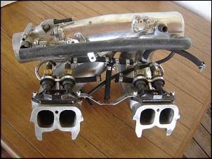

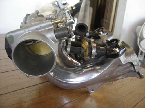

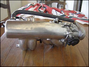

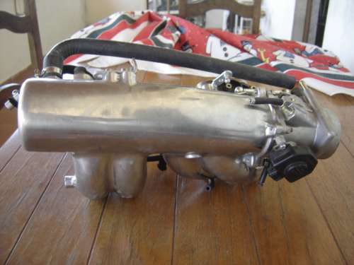

    Cof cof cof... encontrei!
    Elmer, Rubenzzz e ALL, na verdade, eu tava me referindo a este coletor daqui...
    (retirei do tópico: http://www.4x4brasil.com.br/forum/sh...t=26127&page=3 )
    "conjunto de admissão e injeção para motor GM 4 cilindros Opala, Commodoro completo. Com borboleta de 72mm, 4 bicos bosch tudo cromado e polido."
    Será que ESTE daih serve?
    Elmer, espero que estes meus comentários nao sejam tao "Off Topic"... quem sabe estes coletores nao sejam uma boa alternativa para otimizar o kit?
