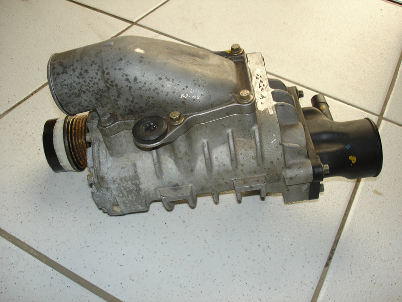

    Blower M-24 do Fiesta Supercharger
    Vendo um blower M-24 do Fiesta Supercharger, para motores de 1.0 até 1.6 cc, valor R$ 700,00.

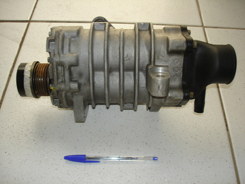

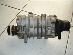

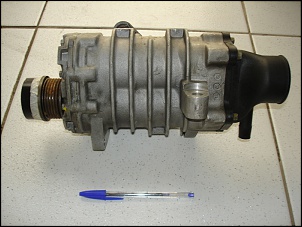

    Mais fotos e alguns dados (mandados pela Eaton):
    Eaton m24
    -vazao: 0,37L;
    -rotaçao maxima: 19000 rpm;
    -pressão de pico: 2,00 bar (19000 rpm);
    -pressão de trabalho máxima: 1,8 bar (18000 rpm).
    A relação de polias deve ser de no máximo 1:3,5 (o diâmetro da polia do blower deve ser no máximo 3,5 menor que a motora) dependendo da rotação máxima do motor.

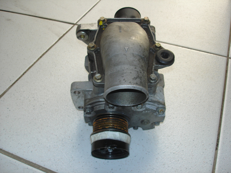

    VC tem foto mostrando as aletas dele? tem idéia de quanto km rodou?

    Olá Gustavo, tentei tirar fotos das aletas mas não fica bom, tentei pela tampa plástica, na tampa de alumínio nem abri pois ainda está com selo de fábrica (a tinta amarela no parafuso).
    Não dá pra saber quantos quilômetros rodou pois comprei num desmanche, já desmontado, mas sinceramente nunca vi esses blowers darem problema, desde que se mantenha a rotação dentro da faixa de segurança, e inclusive eles são feitos pra serem livres de manutenção.
    Aqui na minha cidade um mecânico já montou em 4 gaiolas (motor à ar) e funcionam muito bem, sem problemas.
    O diâmetro da polia, medindo no meio dela, mas no topo do canal poli-V, dá 54 mm.
