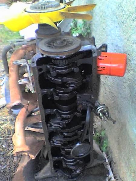

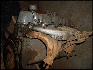

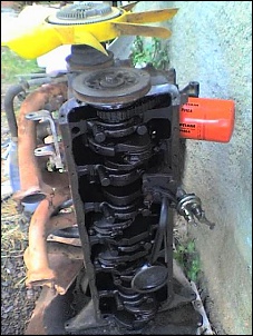

    mais umas...é igual esse.
    Miniaturas de Anexos Miniaturas de Anexos Coisas de falcon 3.6....-motor_1.jpg   Coisas de falcon 3.6....-img_0005.jpg

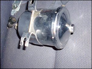

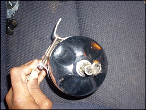

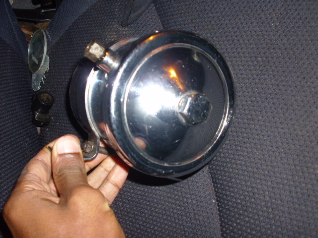

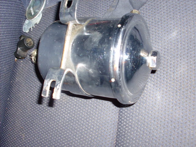

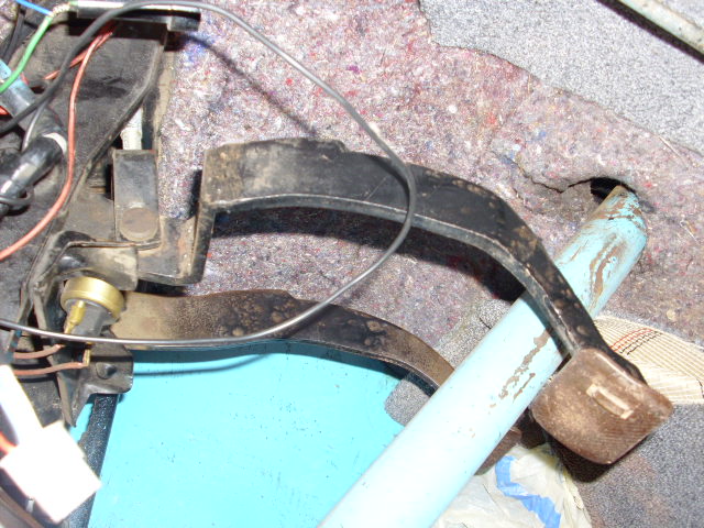

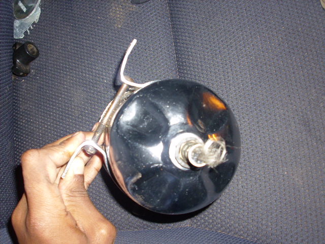

    Aproveitando este tópico e sobrecarregar mais ainda o fórum,tenho um filtro/óleo willys cromado,
    um flex plate opala e uma pedaleira de opala adaptada para rural(só fazer os furos).
    Miniaturas de Anexos Miniaturas de Anexos Coisas de falcon 3.6....-img_2510.jpg   Coisas de falcon 3.6....-img_2505.jpg   Coisas de falcon 3.6....-img_2506.jpg   Coisas de falcon 3.6....-img_2507.jpg
