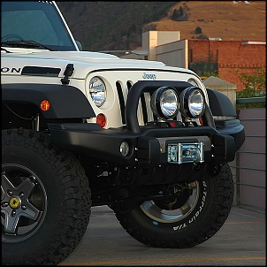

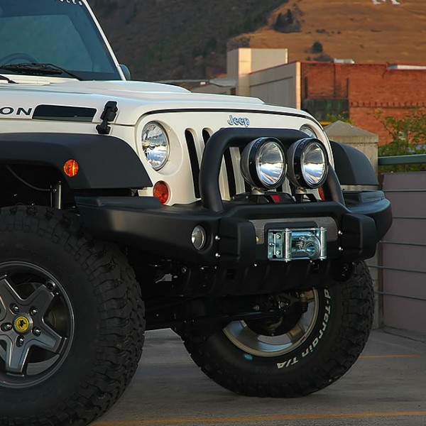

    fotos da preparacao com road tech!
    vejam aqui um pouco do design e algums ideias.....

  • #35
    mais algumas
    Miniaturas de Anexos Miniaturas de Anexos Preparacao para expedicoes da Toyota SW4 2.7 16v ano  97-jk-winch-mount-front-bumper.jpg
