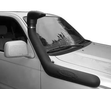

    o preço a gente vê mas pode por favor me passar a foto do bagageiro, pode ser por aqui ou para guttojpa@ig.com.br ..valeuuu obrigado cara... e o snorkel da ranger vc consegue com alguém por um preço melhor??

    si for possivel voce da uma olhada nas minhas fotos do perfil, ode aparece minha ranger quando corrimos o dakar 2009 de moto ela fez de apoio. Si nao te envio mais fotos logo no final de semana. O snorkel por ai compensa o air flow na argentina que es quem barato, procura pela laja de buenos aires tierra negra.
    abraco
    -Niva 85' / -Ford Ranger 2008' / -Toyota Austral SW4 97' - 2.7 16V / Pajero Dakar 3.2 DID / Troller T4 3.0 2010
    www.australexplorers.com
    Guto;
    O Air Flow em Argentina te va a custar como $700 (pesos argentinos), ve o link ai:
    Snorkel Airflow para Ford Ranger 2.8
    Waypoint 4x4 - Snorkel Airflow Ford Ranger 2.8
